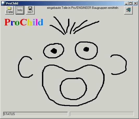

Hallo Gemeinde !
Häufig besteht ohne Intralink das Problem, daß man die Baugruppe erst öffnen muß um herauszufinden welche Teile denn nun eingebaut sind.
Mit dem Tool ProChild geht das nun z.B. direkt aus dem Windows Explorer mit dem Kontextmenü "Öffnen mit..." und zwar ganz ohne eine Pro/ENGINEER Lizenz.
Eventuell kann man sogar noch mehr damit:
Wenn man sich die Text Dateien, die das Programm erzeugt alle in einen Ordner abspeichert kann man nun viel leichter und schneller herausfinden wie die Zusammenhänge sind.
Eine Installion ist nicht notwendig. Das Tool ist Freeware.
Viel Spaß damit.
-Axel-

Hallo Axel,
ein super Programm. Ich werde es zwar nicht einsetzen (wir haben Intralink).
Ich habe trotzdem noch einen kleinen Verbesserungsvorschlag. Es würde die Auswertung noch erleichtern wenn mit ausgegeben würde ob es ein Bauteil oder eine Baugruppe ist.
Aber auch ohne diese Info hast Du dir dafür die Unities verdient.

Hallo Gemeinde !
Zunächst einmal vielen Dank für all die Unities ! Ich bin ganz von den Socken daß das kleine Tool so eingeschlagen ist.
Von Zeit zu Zeit werde ich auf meiner Homepage das Programm aktualisieren wenn ich Änderungen einarbeite. Hier liegt dann immer die aktuellste Version: http://www.geocities.com/arossbach/proe/ProChild.html
Größere Änderungen stelle ich natürlich direkt ins Forum.
Die Frage von mholz (zweifelsfrei eine gute Idee !) werde ich mir mal durch den Kopf gehen lassen. Für mich tritt dieses Problem eigentlich nicht auf, da ich die Baugruppe schon am Namen erkenne, deshalb ist die Motiovation für mich momentan nicht sehr groß.
Also weiterhin viel Spaß damit und Erfolg bei eurer Arbeit !
