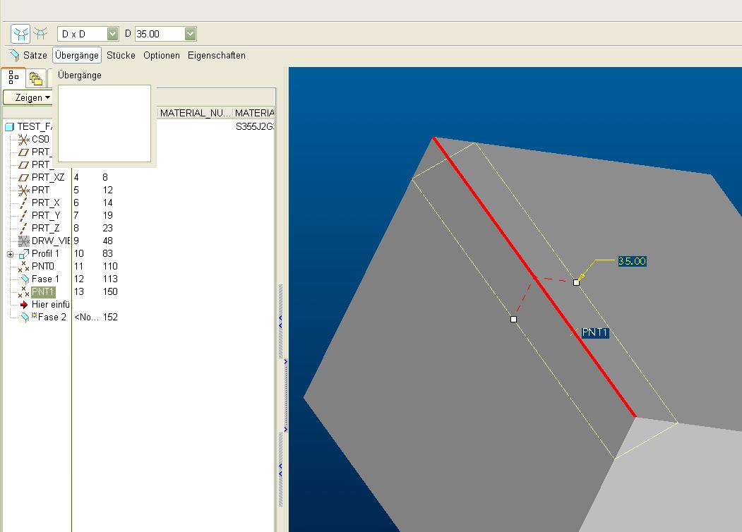

Hallo Forum!
Gibt es in WF2 eine Möglichkeit eine Fase nicht über die ganze Länge einer Kante gehen zu lassen? So in der Art "beende die Fase 20mm vor Ende der Kante".
Ich bilde mir ein ein Consulter hätte uns das mal vor einiger Zeit gezeigt, aber wir findens nicht.
Klar ist natürlich dass ich das über verschiedene Arten von Materialschnitten machen könnte, dies ist aber nicht die Frage.
Danke schonmal für eure Antworten!
Gerald

Punkt an gewünschter Stelle erzeugen, Fase erzeugen und in den Übergängen (2. Icon von links) einen Übergang anklicken und mit der rechten Maustaste "Ende an Referenz" wählen. Punkt anklicken.
Fertig!

Folgendes fällt mir dazu ein:
Mach auf der Kante einen Punkt. Erzeuge deine Fase. Gehe auf Übergänge, das 2. Symbol unten links. Wähle bis Referenz und dann den Punkt und die Fase endet am Punkt.

Das ging ja schnell!
Entweder bin ich allerdings zu blöd oder blind oder gar beides aber wie ich euch verstanden habe soll ich einen Übergang auswählen. Bei mir ist da aber nichts zum auswählen. wie bekomme ich da eine Auswahl? (siehe screenshot)

Erst mal Übergänge aktivieren. Deshalb hatte ich auf das Icon hingewiesen. Bei dir oben, rechts neben dem Verrundungssymbol.
Dort mal draufklicken.

Klick mal auf das zweite blaue Symbol in der Toolleiste, Übergänge zeigen.

Oder Rechte Maustaste Übergänge zeigen

Was täte ich nur ohne euch!
Habe es nun verstanden und funktioniert auch perfekt. Us sind unterwegs...
