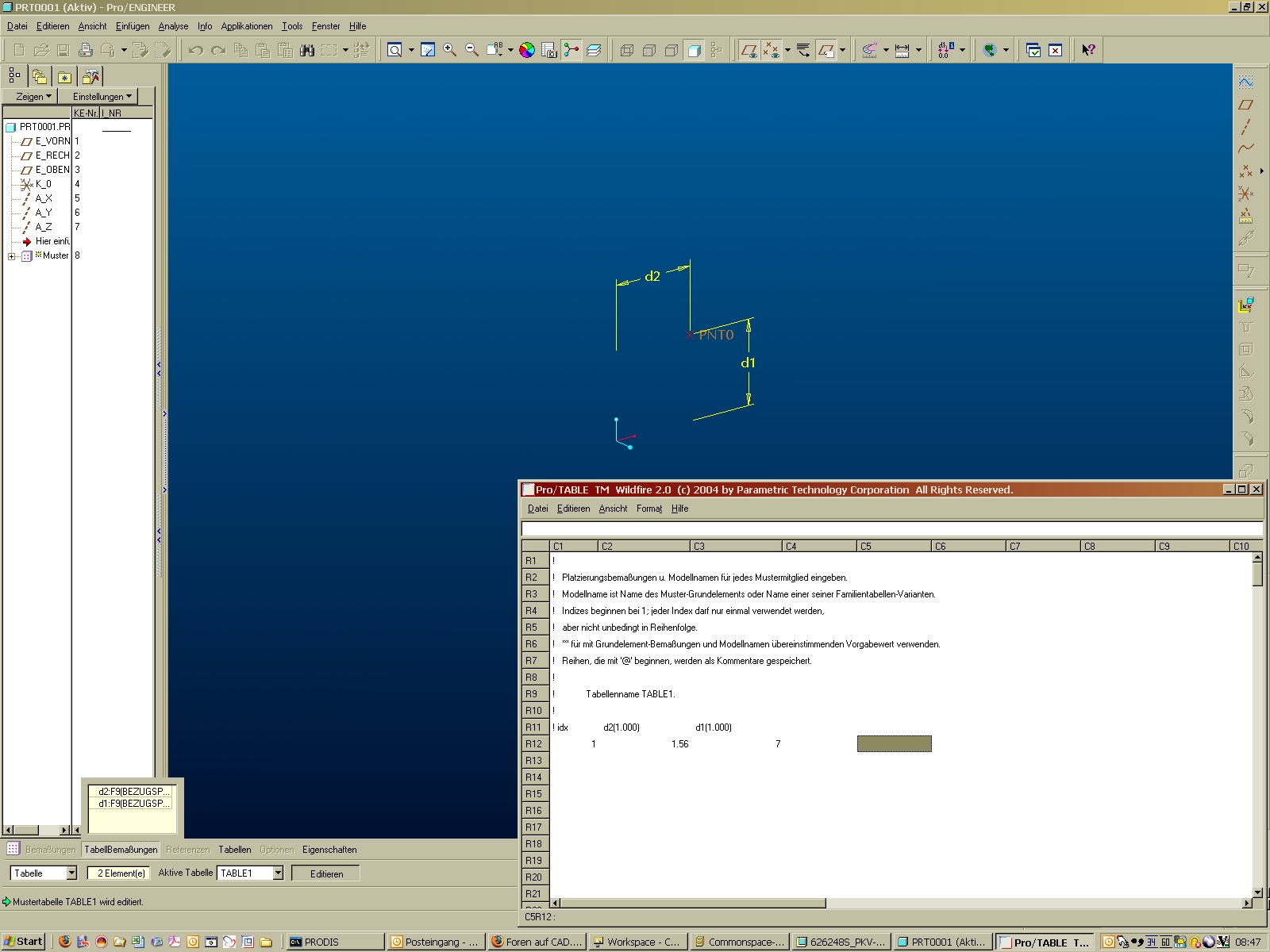

Ich würds mit Muster->Tabelle machen!
Pkt erzeugen mit den Maßen, die veränderlich sind, Mustern, Tabelle auswählen und die alle variablen Maße anwählen.
Dann kommst Du ins Pro/Table und kannst einfach die Spalten ausm Excel reinkopieren!
