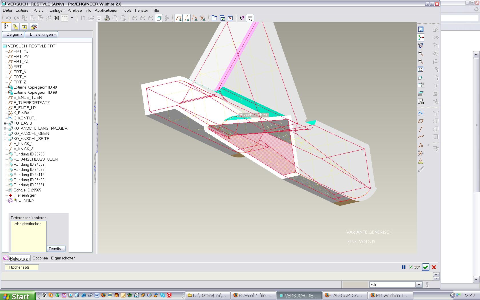

Kann mir jemand helfen , womit wird dieses komponente erstellt??
ich komme nicht weiter

... was steht denn unter info-ke oder was passiert, wenn du das ke umdefinierst?
... so long
erstellt am: 22. Aug. 2006 11:45    Editieren oder löschen Sie diesen Beitrag!  <-- editieren / zitieren -->   Antwort mit Zitat in Fett Antwort mit kursivem Zitat
ist eine Versatzfläche.
-Fläche wählen
-editieren (Menueleiste) -versetzen
Gruß aus dem Norden

Ich tippe mal auf eine Rundung, die als Fläche errzeugt wurde und anschließend aufgedickt bzw. verschmolzen...
Der Tip Featureinfo ist aber der Beste

So habe versucht trozt nixxxxx geklappt
bei umdiff. kommt folgendes
Ich hoffe mir kann jemand weiter helfen

...dann handelt es sich um eine kopierte Fläche (Copy+Paste) oder Editieren /Kopieren -> Editieren / Einfügen

Vermutlich alle Innen-Flächen der Schale werden mit der Funktion Absichtsfläche in eine Flächenkopie gepackt

Und vo Finde ich diese Funktion Abs.flächen?

Guten Morgen,
Absichtsfläche ist keine Funktion, sondern unterliegt einer Auswahloption.
Z.B. ein Exdrudierter Körper hat 3 Absichtsflächen.
1. Die skizzierte Fläche
2. Die parallel dazu liegende Fläche, die durch das Exdrudieren erstellt wurde, also die Versatzfläche
3. Die Mantelfläche, die "entlang" der Extrusion entstanden ist, also die "Tiefe" Deines KE.
Wenn man z.B. beim Kopieren der Mantelflächen, gleich die Absichtsfläche als Referenz nutzt, und Du änderst später die Geometrie des KE, dann interessiert es der Kopie nicht, denn diese hat von Dir als Referenz die Absichtsfläche erhalten, und die kann rund, eckig, oder anders geformt sein.
Bei der Auswahl einzelner Flächen hingegen, gibst Du ihm die Information einzelner IDs. Fällt dann beim umdefinieren der ursprünglichen Form eine Fläche weg, dann kommst Du in den Fehlerbehebungsmodus, da die Kopie das Element mit einer bestimmten ID nicht mehr findet.

Kannst du mir sagen wie ich beim kopieren von Flächen die mantelfläche auswählen kann??!!!

Auf ein KE der Aussenfläche mit linker Maustaste klicken, beim zweiten Klick mit der linken Maustaste wechselt Pro/E zu Geometrie (es können Kanten oder Flächen gewählt werden), mit der rechten Maustaste nach Absichtsfläche suchen. Auswahl weiterer Flächen mit gedrückter STRG-Taste oder Shift-Taste.

Danke das klappt, aber parallele Frage
ich will gleiche Icon haben wo 2 versetzte Flächen dagestellt sind, wenn ich so mache wie du beschrieben hast habe ich ganz normale Ke
