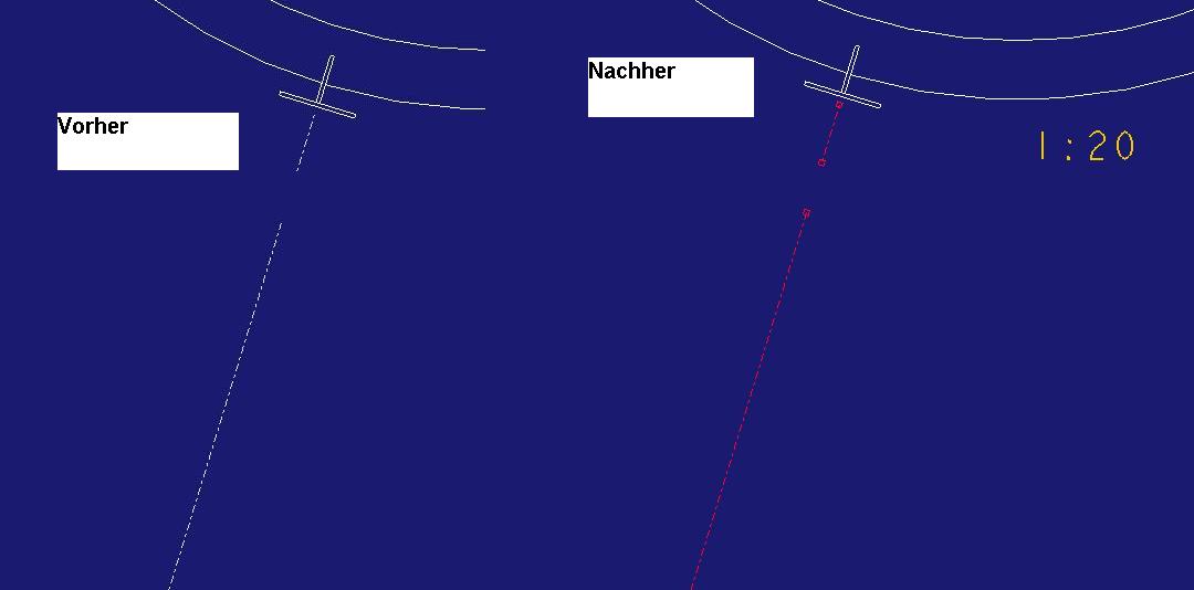

ich arbeite im Moment an einem fremdén miserabel Konfiguriertem ProE-Rechner. Und prombt habe ich wieder ein Problem.
Immer wenn ich in der Fertigungszeichnung Achsen anzeigen lasse, sind diese 2-teilig. Im 3D-Modell allerdings nur einteilig.
Wenn ich in der Zeichnung nur einen Teil der Achse anklicke, werden sofort beide Rot.
Was ist das ???
Wollte die Teile verschmelzen und habe folgendes versucht:
...Eine Kante packen und zur anderen ziehen, damit verschmelzen
und
...Selektieren -> editieren -> entfernen -> alle Unterbrechungen
Aber beides hat nicht gefunzt.
Kennt das jemand von Euch ??
Schaut Euch mal das Bild an.

In der Zeichnung: RMB #Eigenschaften#Zeichnungsoptionen, dort die Option axis_interior_clipping auf no setzten.

Superklasse,
thx für die schnelle Antwort
Is echt zum reiern wenn die config.pro des Firmenrechners magerer ist, als die von meinem Studie-Notebook.
