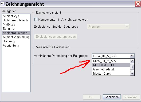

Hallo liebe Pro/E-Gemeinde,
ich bräuchte mal bitte eure Hilfe.
Ich habe eine Zeichnung eines Zusammenbaus angefertigt.
Jetzt möchte ich eine Detailansicht einer geschnittenen Bohrung darstellen.
So weit, so gut. Nur leider befindet sich in dieser Bohrung ein weiteres Bauteil, welches in der eigentlichen Zeichnung auch angezeigt wird und werden soll.
Nur in meiner Detailansicht möchte ich gerne genau dieses Bauteil ausblenden. So, dass die Bohrung ohne ein weiteres Bauteil dargestellt wird.
Gibt es da eine komfortable Lösung.
Schon mal vielen Dank für's Nachdenken.....
Patrick

Hallo...
ist ganz einfach...
mache dir für diese Ansicht eine extra Vereinfachte Darstellung in der BG (ohne das Bauteil) und Weise sie in der Zeichnung der Anschicht zu.
Wo siehe Anhang.

Mach doch einfach eine Basisansicht.

mit Ansicht\Zeichnungsanzeige\Komponentendarstellung kann man einzelne Komponenten in einer Ansicht ausblenden.
Ich hoffe das hilft

Vielen Dank.
Habe erst eine vereinfachte Darstellung erzeugt,
die Detailansicht zur Basisansicht geändert und dann die vereinfachte Darstellung zugewießen.
Vielen Dank für eure Hilfe.
