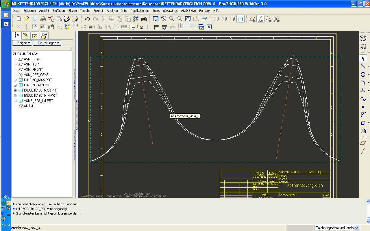

Moin!
Ich bin gerade dabei mehrere Bauteile in einer Zeichnung übereinandergelegt darzustellen (siehe Anhang). Zum Vergleich der Konturen liegen die Bauteile genau übereinander und sind in einer Baugruppe verbaut.
Nun möchte ich in der Zeichnung gerne jedem Bauteil eine unterschiedliche Linie (Farbe oder Typ) zuordnen, da sonst ja der Überblick verloren geht.
Gibts da ne Möglichkeit?

Willkommen im Forum.
Wenn es nur darum geht, die Kanten auf dem Bildschirm in einer Farbe darzustellen, folgendermaßen vorgehen: Im Modell, den einzelnen Bauteilen eine eigene Frabe geben. In der Zeichnung:
Zeichnungsansichcht wählen, #Eigenschaften#Ansichtsdarstellung. Dort bei --Farben stammen aus-- einfach Modell angeben. Schon ist der Bildschirm schön bunt. Soll es auch bei der Plotterausgabe farbig sein, sollte es mit einem normalen Farbdrucker machbar sein.
