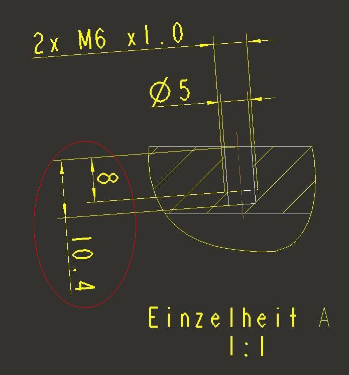

Hallöle,
Ich habe mal gelernt, dass alle Bemaßungen in einer Zeichnung von "unten" bzw. von "rechts" lesbar sein sollen. Weiterhin sollen die Maße über der Maßlinie stehen, also nicht "herunterfallen" können. Leider sieht das Pro-E in einigen Fällen ganz und gar nicht so (z.B. bei einigen schrägen Bohrungen oder Winkelbemaßungen). Weiß evtl. jmd. wie man Pro-E die entsprechende Nachhilfe geben kann.

Das die Masse herausfallen wollen, liegt nicht am Prö sondern an den Einstellungen. Schon mal was von ANSI gehört? Das ist das, was die DIN für uns ist für die, die im amerikanischen Raum schaffen.
Mein Tip zum Wochenende, mal nach Zeichnungsvoreinstellungsdatei und DIN.dtl suchen. Dazu gibts genug Beiträge.

Ich hab, wie oben geschrieben, mich das ganze WE mit meinem beschriebenen Problem befasst, aber ich komme auf keinen grünen Zweig. Ich hab noch mal ein Bild angehängt in dem ich die besagten Maße nochmal markiert habe. Hoffe jmd. kann mir weiterhelfen.

... leider duerfen keine din's gepostet werden. aber die masseintragung ist so wie im bild voellig in ordnung und din-konform, deshalb wird es wohl auch kein anderes ergebnis geben. nachzulesen auch in jedem hoischen, falls die din nicht zur hand...
