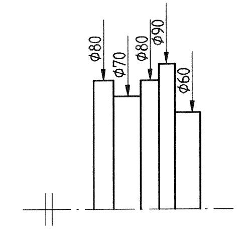

ist es möglich, den Durchmesser in einer Fertigungszeichnung auf die Art und Weise zu bemaßen, wie es in der angehängten Grafik zu sehen ist ?
Wenn ja, wie soll das gehen ?

Hallo Strahd,
in der Zeichnung halbe Ansicht wählen und die Maße zeigen lassen, oder Bemaßung erzeugen und die Hilfslinie die du weg haben willst anklicken und wegnehmen wählen.
Gruß, Frank

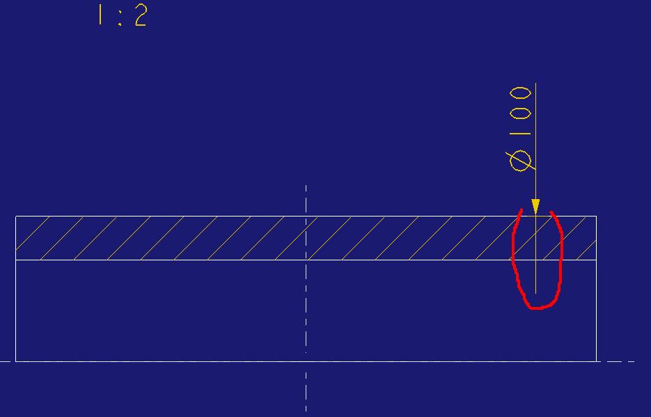

Soweit bin ich ja auch gekommen,
aber diese Hilfslinie geht nicht zu löschen.
Jedenfalls nicht über RMT -> Eigenschaften -> Wegnehmen
In dem neuen Bild seht Ihr an welcher stelle ich hänge.

Hallo Strahd,
wenn du die Hilfslinie gelöscht hast, verbleibt ja die Masslinie. Diese kannst du von Hand zusammenschieben, bis du sie nicht mehr siehst. Jetzt  Pfeilwechsel durchführen; nun sollte es so sein, wie du es haben willst.
Gruß, Ollie.
