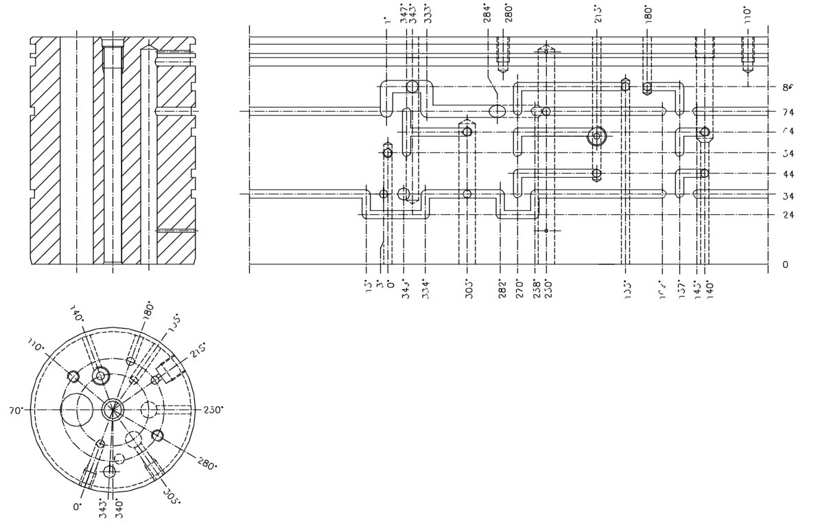

Guten Tag,
Wir haben zyl. Zapfen die kundenspezifisch mit rechteckigen Steuernuten und diversen Bohrungen versehen werden.
Die Richtungsänderungen der Nuten erfolgt jeweils bei Winkel xy.
Für die Fertigung und Funktionsüberprüfung soll die Mantelfläche mit den Nuten auf der Zeichnung abgewickelt werden.
Bisher zeichnen wir diese Zapfen in 2D mit AutoCAD. Nun wollen wir es nach Möglichkeit mit ProE versuchen.
Wir arbeiten mit Wildfire 2.0.
Ein Beispiel findet Ihr im Anhang.
Auf diese Fragen suchen wir Antworten:
- Wie können Nuten mit Richtungsänderung auf einen Zylinder aufgebracht werden?
- Wie kann eine zyl. Mantelfläche abgewickelt werden (auf Zeichnung)?
- Kann eventuell eine flache Skizze auf einen Zylinder aufgewickelt werden?
Danke für eure Tipps

Ich würde versuchen ein tabellengesteuertes Muster mit Punkten auf der Mantelfläche zu erzeugen. Dazu brauchst du dann die Winkelmaße und den axialen Abstand. Hierdurch kannst du dir dann eine Leitkurve erzeugen, an der du deinen Schnitt ziehen kannst. Dazu reicht es wahrscheinlich nicht aus nur die Eckpunkte zu verwenden, da Pro/E dann evtl. "abkürzt". Also auch bei geradem Verlauf einfach ein paar Stützpunkte einfügen.

zur abgewickelten Fläche:
1. Mantelfläche markieren und kopieren (STRG+C --> STRG+V)
2. Punkt erzeugen, ab dem abgewickelt wird
3. Einfügen / Speziel / Abgewickelte Sammelfläche
4. Mantelfläche wählen, Punkt wählen
Diese abgewickelte Mantelfläche können wir mit ein paar Tricks natürlich dann auch in der Zeichnng darstellen.

Hallo Detlef,
rolli will aber ALLES, auch die innenliegenden Bohrungen mit abwickeln, ist mir aber auch erst nach näherem Betrachten der Abwicklung von "Malen nach Zahlen" aufgefallen...

hm,
danke Kalle für den Hinweis.
Von solch einer Sache habe ich mal gehört, jedoch nicht selbst gesehen. Die haben das Problem anders angefasst: Ein Bauteil flach als Volumen modelliert und dann mit Ringbiegen zum Kreis verformt. Es handelt sich dabei jedoch um eine Buchse mit großem Innendurchmesser. Wie man hört, sind die mit dieser Lösung sehr zufrieden.

Ringbiegen klappt sicher nicht nit den Bohrungen... die werden dabei etwas deformiert
Mantelfäche ist nicht das Problem - die Bohrungen musst Du sicher faken. Denkbar wäre ein kleiner Klotz, auf den die Nuten und die Bohrungen übertragen werden. So etwas lässt sich mit Pro/PROGRAM ganz prima direkt im Modell "verstecken" und die Winkel über Beziehungen in Längen wandeln. Die unterschiedlichen Darstellungen lassen sich über vereinfachte Darstellung steuern. In der Zeichnung kannst Du dann eine neue Ansicht von der flachen Darstellung reinpacken. Ein anderer Weg geht über 2 Modelle, die auf die gleiche Zeichnung gepackt werden. Die lassen sich dann nur etwas aufwendiger in Beziehung setzen (asm oder Veerbungs-KE)
