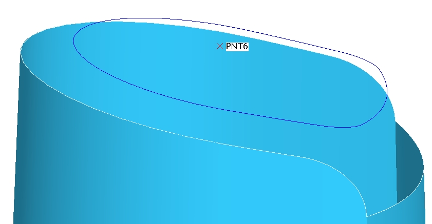

Hallo alle zusammen,
ich habe einige Schwierigkeiten bei der Erzeugung einer Berandungsfläche. Normalerweise stellt dies kein Problem dar, aber infolge von verschiedenen Randbedingungen ist die Sache einiges schwieriger geworden.
Als Referenz habe ich ein .step aus SolidWorks. Da ich die Fläche identisch zu den Arbeitsschritten von SolidWorks erzeugen will/ muss (um die Geometrie beizubehalten!) bin ich auf o.g. Problem gestoßen.

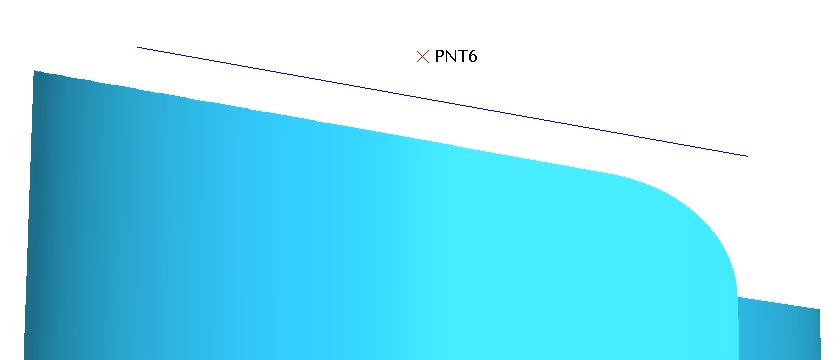

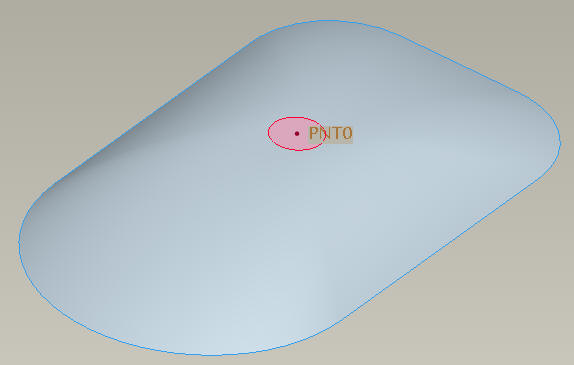

Bei Solidworks wurde die Fläche (siehe Deckfläche Bild 3) über drei Referenzelemente erzeugt. Zunächst einmal die Abschlusskante der Mantelfläche, als zweites die skizzierte Kurve und als drittes ein zentraler Punkt (siehe Bild 1 u. 2). Die zu erzeugende Fläche geht durch alle 3 Refernzen. --> Als Ergebnis soll eine Fläche wie auf Bild 3 dargestellt ist reproduziert werden.
Ist es möglich, ohne auf das Style- bzw. Restyle-Tool zuzugreifen, eine solche Flächenerzeugung in ProE Wildfire 2.0 durchzuführen?
Und wenn, wie könnte das aussehen?
(diverse versuche über das KE "Berandungsverbund" ein brauchbares Ergebnis zu erlangen sind dadurch fehlgeschlagen, dass die Fläche z.B. Wellen geschlagen hat)
MfG Michael

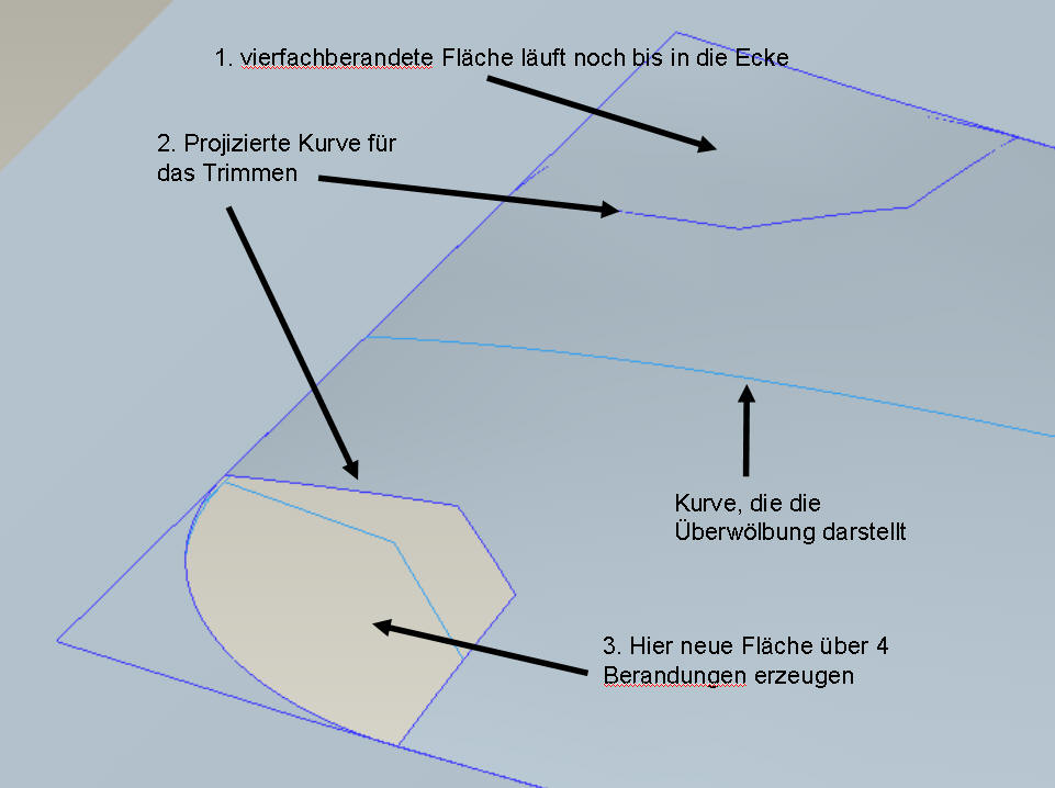

Hallo Michael,
das ist in der Tat ein PITB (pain in the butt) in ProE. In CATIA machste eine Füllenfläche mit der Kontur und einen Durchlaufpunkt - peng, fertig...
Eine Lösung hierfür könnte eine überwölbte Fläche über vier Außenberandungen und ein bis zwei interne Berandungen sein. An den verrundeten Ecken, trimmst Du dann Bereiche raus und füllst das ganze mit der verrundeten Originalkontur.
Dazu gab es mal einen Thread hier im Forum (nicht von mir. Möchte mich nicht mit fremden Federn schmücken). Ich mach mal ein Bildchen...
Alternative:
am Punkt eine kleine Kreisfläche erzeugen und dann Berandungsfläche über zwei Berandungen...
