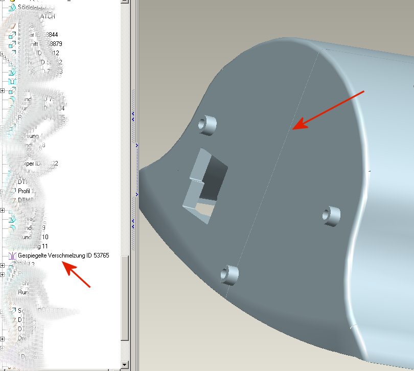

Ich habe folgendes Problem. Ich habe vom Designer ein Kunststoffgehäuse bekommen, welches dieser zur hälfte konstruiert und dann durch eine Verschmelzung zu einem Gesamtteil zusammengefügt hat. Nun ist diese Verschmelzung aber nicht Reibungslos über die Bühne gegangen; die beiden Hälften sind nicht wirklich miteinander verbunden. So nun habe ich an dem Teil noch ein paar Dome usw. angebracht (hinter der Verschmelzung) und habe das ganze Bauteil zum Hersteller geschickt.
Der kann aber leider aus den Daten keine verwenbaren DAtensatz erstellen um das Spritzgusswerkzeug zu fertigen, weil der Datensatz einfach nicht sauber ist.
Gibt es eine Möglichkeit, ausser das Teil so um zu konstruieren, das ich mir die Verschmelzung spare, den Fehler zu beheben?
Versucht habe ich schon mit wegschneiden, Profile ankonstruieren, aber leider läßt sich auf die SChnittfläche gar nichts drauf konstruieren.

ist ein spalt zwischen den teilen????
1.) Prüfe mit welcher genauigkeit die Daten des Designers und deine
sind. ggf. anpassen.
2.) Kopiere die Körperflächen und Füge die option hinzu Löcher füllen.
es gibt sicher noch weitere wege aber dazu müsste ich mehr zum Aufbau
des Modells wissen.

Das ist der entscheidende Tip gewesen. Den habe ich kurz darauf vom Designer auch bekommen. Die Genauigkeit anpassen und zwar nicht absolut sondern man musste die gleiche Genauigkeit wie beim Masterteil wählen, das habe ich dann durch ausprobieren herausgefunden. Nachteil ieser Lösung sind, dass mir ziemlich viele Teile die eine kleinere Genauhigkeit hatte rausgefallen sind. Da bin ich aber gerade dabei diese Nachzuarbeiten.
Generell ist das Problem, dass bei der Baugruppe, alle Masterteile vom Designer entfern worden sind, es also keinen richtigen Bezug mehr gibt. Diese Bezüge wieder herzustellen ist aber äußerst mühselig.
Da hätte mir der Designer die Baugruppe so zur Verfügung stellen müssen, wie sie bei ihm auch existiert hat und nicht lauter Einzelgruppen!
