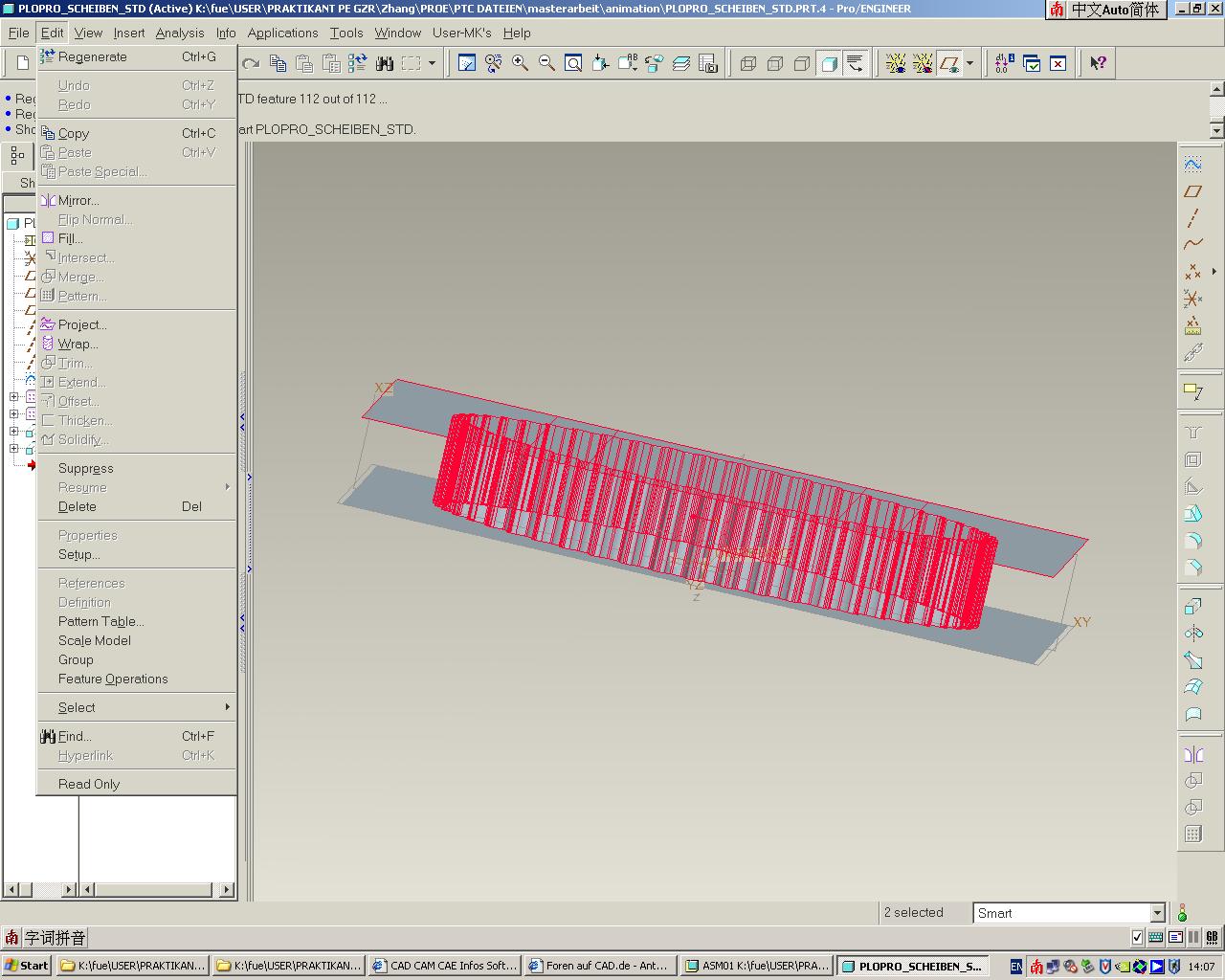

Hallo Zusammen,
ich habe die oberflächen von Zahnscheibe erzeugt. und jetzt möchte ich die in volumenkörper umwandeln. weiss jemand wie man machen soll? habe die befehle unter EDIT menü probiert. aber hat nicht geklappt.
vielen dank im voraus!
MFG
Amy

Hallo! danke für die schnelle antwort. das habe ich auch mal probiert. aber das problem ist, wenn ich zwei sammelflächen(eine deckfläche und die scheibeoberfläche) auswähle, dann kann ich den befehl EDIT/Merge(Verschmelzen)nicht auswählen. (siehe bild) weis aber nicht woran das liegt.

Hallo Windflower,
stell mal Deinen Auswahlfilter unten rechts auf "Sammelfläche". Wenn Du über "Smart" gehst, wählst Du primär die KEs und nicht die Flächen. Und KEs lassen sich nicht verschmelzen sondern nur Einzelflächen und Sammelflächen...

Hallo! warscheinlich sieht man in disem bild nicht so klar. aber dabei habe ich nur die zwei flächen gewählt, also zahnflächen + oben. die unten deckfläche habe ich nicht gewählt. leider scheint der befehl Merge immer noch unauswählbar zu sein. ich glaube es liegt daran, dass die zahnfläche von einem zahn gemustert wurde, deswegen ist die zahnfläche nicht nur eine fläche, sondern mehere flächen. kann man trotzdem eine lösung finden?
ich habe die .prt datei hochgeladen.
MFG Amy

Jo, das scheint das Problem zu sein. Die Zahnflächen sollten auch nur eine Sammelfläche sein. Sollte eigentlich über eine Verschmelzung und ein Referenzmuster gehen, tut aber in Deinem Modell nicht.

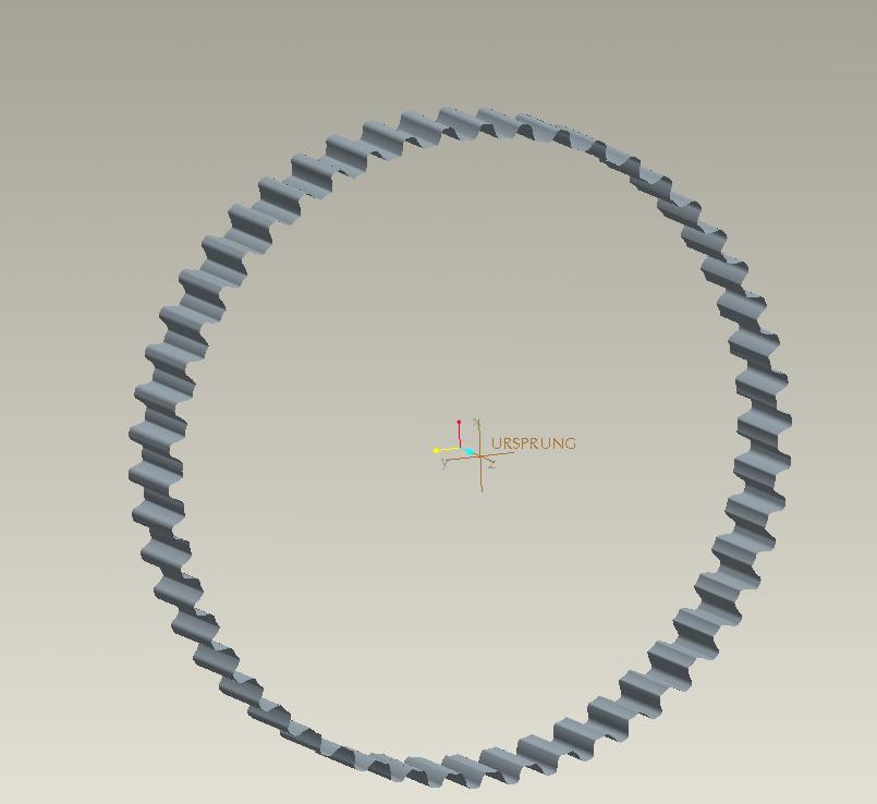

Irgendwie zickt das Flächenreferenzmuster rum.
Habe aber eine Alternative probiert, die tut:
Eine Scheibe als Solid erzeugen mit der gleichen Dicke und dem gleichen Durchmesser, wie die Flächenscheibe.
Dann per Editieren / Verbundvolumen die erste Musterfläche vom Volumen abziehen und aus dem Verbundvolumen ein Referenzmuster erstellen...
Nach nochmaligem Probieren habe ich die Flächenmusterung doch hinbekommen. Das Problem war Folgendes:
Mustert man das KE "Profil" klappt ein späteres Verschmelzenmuster nicht. Würde man die Fläche als "Fläche" mustern würde es gehen.
Man kann aber nicht ohne Weiteres eine beliebige Fläche mustern.
Daher folgender Trick:
Die Fläche zunächst "kopieren" und "Spezial einfügen" und dann um die Mittelachse drehen (7.2 Grad, oder wie es bei Dir aussieht, über eine Beziehung gesteuert). Darauf achten, dass bei Optionen "Urspr Geometrie ausblenden" ausgeschaltet ist.
dann die neue Fläche mustern (Achse, 50 Stück als Vollkreis und das letzte Mitglied deaktivieren)
Dann die original Profilfläche und die erste Musterfläche verschmelzen und dieses Verschmelzen nun wiederum mustern.
Verstanden? Ist etwas von hinten durch die Brust usw. funktioniert aber dafür...

ich habe die eingenschaft der zahnfläche redefiniert, surface->solid, und dann wieder gemustert.
wollte ja auch zuerst eien scheibe mit gleichem durchmesser und dick erzeugen, und dann durch offset/replace die seitfläche von scheibe zuerst mit einem zahnfläche versetzt, und dann mustern, hat aber nicht geklappt.
über deine letzte methode habe ich eine frage, wie kann man denn das letzte Mitglied deaktiven? mit rechtmaus sieht man nur solche optionen wie delete, hide, suppress, usw..

Während der Mustererzeugung (bei noch geöffnetem Schaltpult) werden doch die Musterpositionen als schwarze Punkte dargestellt. Diese kannst Du einfach mit links anklicken, so dass sie weiß -> deaktiviert werden. Der Vorgang ist reversibel.
Gilt übrigens für jedes Muster.
