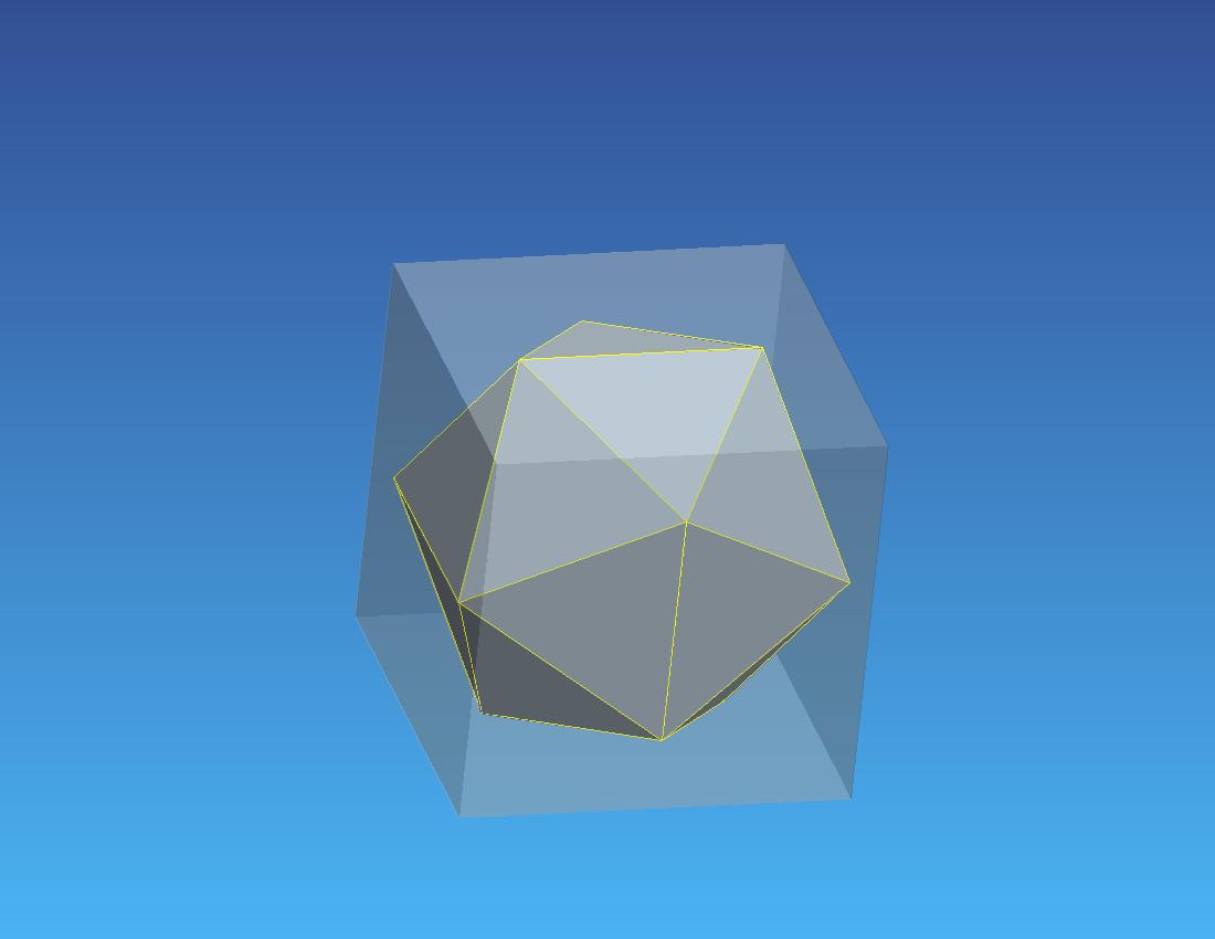

Hallo Kollegen,
ist eher eine mathematische Frage. Ich wollte auf einer Kugel eine äquidistante Verteilung von Punkten haben. Habe mit einem Ikosaeder angefangen, das waren mir aber zu wenig Punkte. Dann bin ich über die Kugeldreiecke und Grosskreise gestolpert, nur wie muss ich die anordnen, damit eine äquidistante Verteilung dabei rauskommt?

Hallo Stephan,
das gleiche Problem hatte ich auch schon.
Nach meinen Verständnis müssten die Punkte auf den Ecken, den Seitenmitten oder den Kantenmitten eines platonischen Körpers liegen. Der größte davon ist das Ikosaeder mit 12 Ecken, 20 Flächen und 30 Kanten. Also sind maximal 30 Punkte möglich, alles andere wären nur Näherungslösungen.
Korrigiert mich, wenn ich falsch liege.
Gruß Michael

Hallo Kollege,
da liegst Du ganz und gar nicht Falsche! Es gibt nicht nur Körper der platonischen Klasse, sondern z.B. auch:
archimedische
catalanische
und johnson Körper
hatte mir aus der Klasse der catalanischen den Pentakisdodekaeder ausgeguckt, aber wie man das vernünftig in PRO/E umsetzt ist mir momentan echt schleierhaft!
