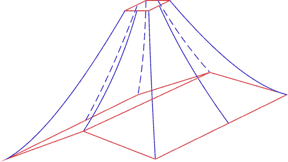

Ich habe hier auf meiner Arbeit gerade eine Aufgabe gestellt bekommen mit der ich etwas überfordert bin. Ich bin leider noch Pro-E-Laie aber lernfähig hoffe ich.
Mein Problem:
Bitte dazu Dateianhang ansehen!
Ich habe 2 Flächen gegeben. Einmal das rot gezeichnete "Dach" unten und das Quadrat oben. Auch den Abstand weiß ich.
Ich muss nun die blauen Linien Zeichnen können (die Wölbung geht nach Optik) und eine Fläche darauflegen. Das ganze muss dann abwickelbar sein.
Sinn und Zweck des ganzen ist die Zuschnitte der Segmente herauszubekommen.
Leider weiß ich jetzt auch nicht wie ich es anders erklären kann. Aber wenn Fragen dazu auftauchen versuche ich diese so gut wie möglich zu beantworten.
Zusatzinformation: Ich weiß überhaupt nicht wo ich im Pro-E anfangen soll, welche Funktion die Richtige ist. Bin um jede Hilfe dankbar.

Hallo Quietscher,
das sollte mit einer Verbundfläche oder Flächen über berandungen gehen...
Ich bau mal was...

Hallo Quietscher !
Ich würde das spontan mit einer Fläche über Berandung anstellen. Im Gegensatzt zu gezogenen Flächen sind die zwar oft nicht so schön, aber dafür kann man sie mit ihren Rand- und Stütz- und Dehn- Bedingungen genau dahin haben wo man sie (oder wer auch immer) haben will.
Zwei Kurven -> Verbinden -> Fertig. Dann bist Du erst man da wo Du hinwillst.
Kann sein daß das ganze noch etwas vernotet aussieht. Dann definiere eben Steuerpunkte, schon ist der Knoten futsch.
So, jetzt gefällt Dir das immer noch nicht ?
Die Krux liegt nun in den Berandungsbedingungen, die bei diesem Typ wichtiger sind als alles andere (die blauen Linien sind nämlich keine Graden). Senkrecht zu oder Tangetial zu irgendwas halt (Vielleicht erzeugst Du ja vorher noch eine Fläche unten am großen 4-Eck (das ist bestimmt ein Rechteck auf eine Art Dachfläche projeziert) mit der Du dann prima steuern kannst). Damit spiele mal etwas rum und ich wette es kommt Dir ein "Ahh" oder "Ohh" über die Lippen.
Hau mal rein ! Ist vielleicht nicht besser als Bier aber macht sicher Spaß. Bis morgen früh hast Du´s

Moin Quitscher,
Ich würde dein Vorhaben mit dem Zug-KE mit variablen Schnitt lösen. Dann hast du genau eine Fläche. Mit dem Berandungs-Tool bekommt man mehrere Flächen, die man dann wieder verschmelzen muss. (zu viele KE´s)

1. JPietsch hat Recht. Es ist wichtig seine Voraussetzungen und Ziele exakt zu beschreiben, um effektiv reagieren zu können. Ob manchmal die Worte zu kräftig gewählt sind, ist ein anderes Thema
2. Du möchtest ein Blechkonstruktion die abwickelbar ist ?
3. Deine Skizze ist IMHO definitiv nicht abwickelbar (Krümmung in den blauen Linien)
4. Folgerung aus 2 und 3 --> Gegenfrage ---> Was möchtest Du?

...sorry, als Laie tut man sich meist schwer etwas zu erklären wovon man keine Ahnung hat. Dumm Anmachen lassen muss ich mich aber trotzdem nicht. Wenn mich einer nach meiner Version fragt, weil es erforderlich ist, dann werde ich schauen wo ich das finde und es hier posten. Egal, zurück zum Problem...
Also ich versuchs nochmal: Die Grafik die ich gepostet habe ist nur fix im Corel gemacht, damit ihr wisst was ich meine. So soll das Ding aussehen im fertigen Zustand, egal ob Blech, Flächen oder Volumenkörper!
Was ich am Ende brauche ist eine Abwicklung der Außenflächen dieses "Körpers". Was ich gegeben habe, was variabel sein muss habe ich ja schon oben beschrieben.
Vielleicht noch zum Verständnis: Der Körper ist dünne Plane, die in dieser Form gespannt ist. Um die Wölbung zu erreichen muss die Kante bereits ein Bogen sein, keine Gerade. Und um die Plane zuschneiden zu können, benötige ich die Abwicklung der Außenflächen (der Plane)
Ich hoffe damit besser geholfen zu haben.

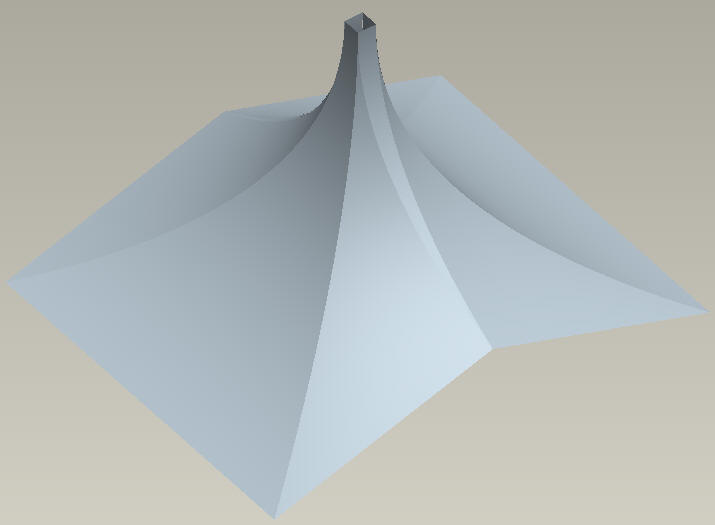

Ja, damit hast du recht, das sind einzelne Planen die zusammangeschweißt sind. Und deren Zuschnitte brauche ich.
Also ich hab jetzt dank der Hilfe oben über Berandung ein 3D Modell erstellt.
Nun ist meine Frage bin ich auf dem richtigen Weg, und kann ich daraus meine Abwicklungen erstellen? Oder muss ich doch einen ganz anderen Weg gehen. PRT hängt an...
Danke an alle für die Mühen.

erstellt am: 10. Aug. 2006 15:43    Editieren oder löschen Sie diesen Beitrag!  <-- editieren / zitieren -->   Antwort mit Zitat in Fett Antwort mit kursivem Zitat    Unities abgeben: 1 Unity (wenig hilfreich, aber dennoch)2 Unities3 Unities4 Unities5 Unities6 Unities7 Unities8 Unities9 Unities10 Unities
Mit den abgewickelten Sammelflächen und Abwicklung komme leider nicht weiter :-(
Wäre nett wenn mir jemand anhand meiner Datei weiterhelfen könnte.

Mal so vom Bildchen her:
die Flächen, die Du erzeugt hast (unten gerade, oben auf Kreis, im Schnitt noch eine Wölbung dazu) sind mehrfach gekrümmt. In Deinem Fall spricht man auch von Sattelflächen. Solche Flächen lassen sich nicht abwickeln (zumindest nicht ohne Deformation).
Ziel sollte es sein, Flächen zu erstellen, die nur in einer Richtung gekrümmt sind, bzw. solltest Du evtl. Deine Geometrie überdenken.
Ob Flächen einfach oder mehrfach gekrümmt sind, kann man gut anhand der "schattierten Krümmung"-s Analyse rausfinden
positiver Wert an der Fläche: die Fläche ist konvex oder konkav
negativer Wert: Sattelfläche (eine Richtung positiv, eine Richtung negativ)
Wert null: Regelfläche (flach, Zylinder, Kegel...). Diese Flächen sind abwickelbar!

Ja, das hab ich mir irgendwie auch schon gedacht. Ich habe nun oben doch ein Rechteck anstatt des Kreises genommen, so sollte eigentlich eine abwickelbare Fläche entstehen.
Wie würde ich dann weiter vorgehen um zur Abwicklung zu kommen?

dach2.prt.zip
1. Analyse / Geometrie / Schattierte Krümmung
2. Ich habe mal ein Modell angehängt.
Wenn Du die ganzen Verschmelzungen unterdrückst, hast Du einzelne Flächen, die sich alle abwickeln lassen -> Einfügen / Spezial / Abgewickelte Sammelfläche
