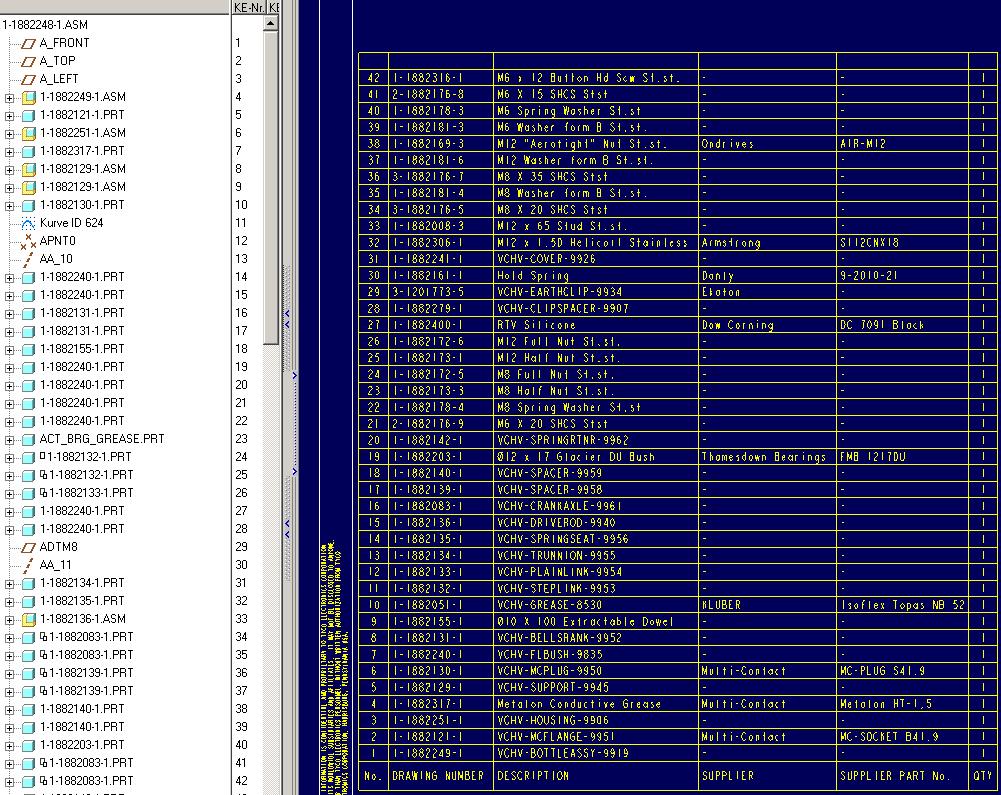

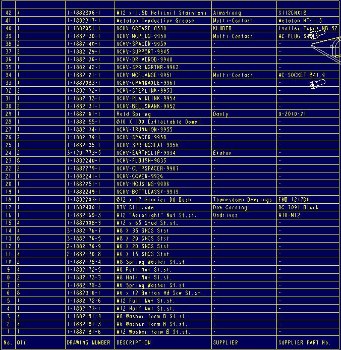

habe eine Stücklisten Tabelle mit einem Wiederholbereich auf eine Baugruppenzeichnung hinzugefügt (vorher.jpg), wenn ich jetzt das Attribut Kein Duplikate für den Wiederholbereich einstelle wird mir Stückliste nicht mehr richtig dargestellt (Komponentenreihenfolge Modelbaum)(nachher.jpg).
Hat jemand eine Idee wie ich das beheben kann?
erstellt am: 09. Aug. 2006 11:26    Editieren oder löschen Sie diesen Beitrag!  <-- editieren / zitieren -->   Antwort mit Zitat in Fett Antwort mit kursivem Zitat
die menge der teile .qtr muss immer vor die benennung dann sollte das auch richtig angezeigt werden

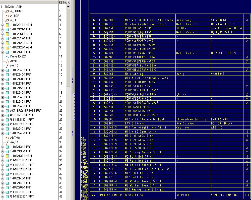

Nein hatt leider nicht funktioniert (siehe Anhang)
Noch weitere Ideen. Danke im Voraus.

Die Komponentenreihenfolge hat doch normalerweise nichts mit der Sortierung im Wiederholbereich zu tun. (Außer wahrscheinlich in dem Fall, wenn gar keine Sortierung vorgegeben ist.)
Erstelle doch einfach ein Sortierregel für den Wiederholbereich.

Das ist sicherlich nicht die Lösung um die BGR Struktur abzubilden..
Habe 10 Zeichnungen also muss ich das 10mal machen.
Ich verstehe nicht warum hier mir nicht automatisch die BGR Struktur abgebildet wird. Wenn ich das Attribut Keine Dulplikate nicht einstelle dann funktioniert es ja auch..

Wie soll er die BG-Struktur abbilden, wenn du Pro/E nicht erlaubst, Duplikate anzuzeigen
Du baust z.B. folgende Reihenfolge ein
  • Teil 1
  • Teil 2
  • Teil 1
  • Teil 3
  • Teil 1
und untersagst ihm, das Teil 1 einzeln nennen zu dürfen (an der Stelle, wo es verbaut ist). An welcher Stelle soll er jetzt die Struktur einhalten und an welcher nicht. Ist es vielleicht wichtig, die Struktur so zu erhalten, dass Teil 1 erst am Schluß auftaucht? Das alles sind Fragen, die Pro/E nicht beantworten kann. Dass kann nur der Bediener.
Wenn Du aber die Struktur festnageln möchtest, dann wäre da noch der schöne Menüpunkt Index koppeln. Aber das ist auch Handarbeit. Und Änderungen lassen sich dann auch nicht besonders gut einpflegen.
