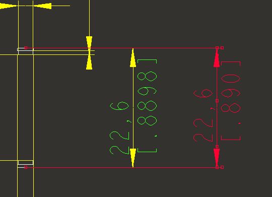

Morgen Forum!
Eine Frage, die ich trotz stöberns im Forum nicht lösen konnte....
Ein Teil mit Dualbemassung mm / inch...
Das automatische Anzeigen zeigt mir - wie ich auch will - in der Dualbemassung 4 Nachkommastellen an.
Wenn ich nun Masse "händisch" eintrag, kommen 3 Nachkommastellen, die ich jedoch manuell (RM - Dualbemassung Nachommastellen 4) umstellen kann...
gibt's da eine bequemere Möglichkeit, die das automatisch steuert?
(naja, weniger Bequemlichkeit - eher größere Übersehbarkeit...)
Danke und viele Grüße!
Beni

In der Zeichnungsvoreinstellungsdatei oder über #RMB#Eigenschaften'Zeichnungsoptionen die Option dual_digits_diff auf einen Wert stellen. Dieser Wert gibt die standardmäßige Dezimalanzahl zwischen metrisch und zöllig an.

Hoi Olaf!
Danke für die Info! Schritt eins ist geklärt
Diese Funktion spiegelt die Beziehung der metrischen zur zöllischen Bemassung im automatischen Fall wieder..
die "händische" Bemassung ist aber wiederum nicht davon betroffen  ..
kann ich IRGENDWIE einstellen, dass Anzahl der Nachkommastellen bei händischer Bemassungen = Anzahl der Nachkommastellen bei automatischer Bemassung?
Olaf, komm... noch so einen Tip, und der Tag ist ein Hit
(BTWBy the way (So nebenbei bemerkt). gibt's irgenwo ein Bemassungs - Config _Einstellung FAQFrequently asked questions (Häufig gestellte Fragen) oder Info von PTC drüber???)
Danke!
Beni
