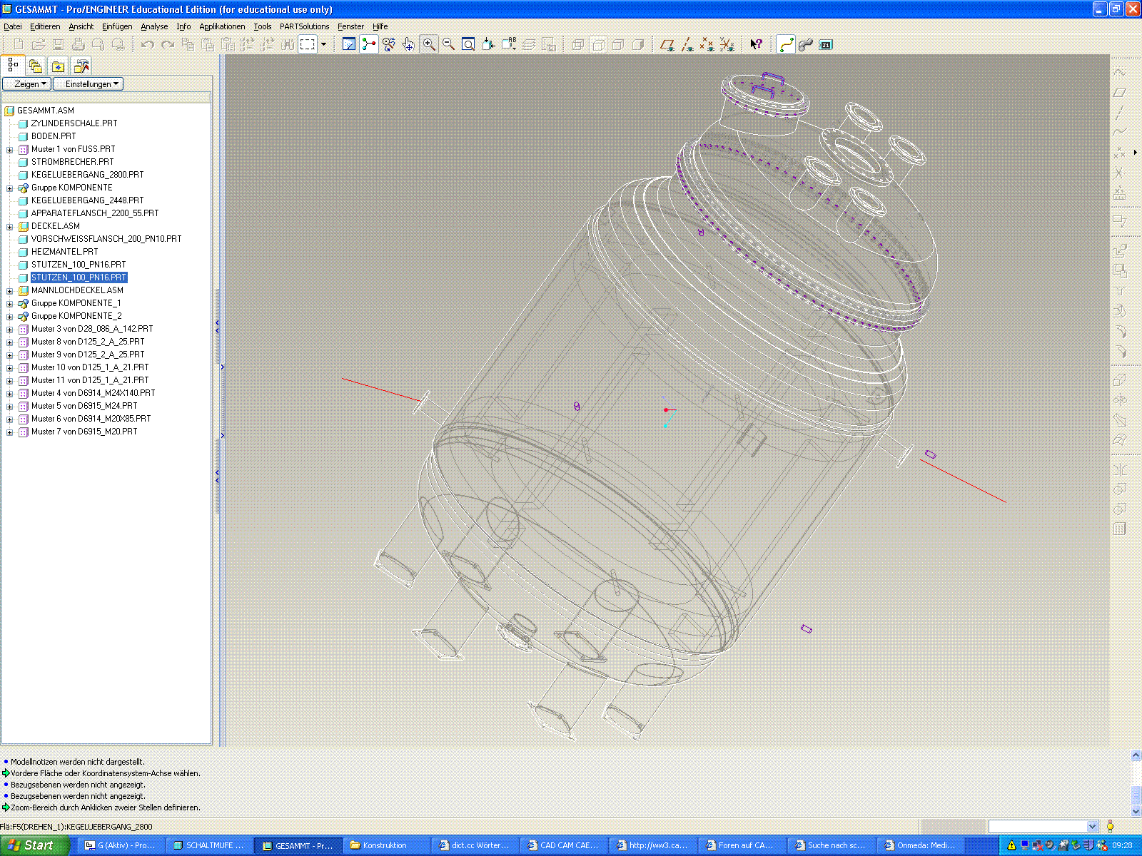

Ich habe folgendes Problem ich will einen Schnitt durch den Druckbehälter legen. (wo der Schnitt durch soll hab ich im Anhang mit einer roten Linie gekennzeichnet)
Wir haben schon alles versucht, sogar einen Stufenschnitt, hätte es zur Not getan.
Aber es passiert nichts
einer eine Idee warum er nicht schneiden will??
MFG Birte

Achja was mir noch einfällt in den anderen Ebenen schneidet er, nur nicht in der, die wir haben wollen.

versuch doch mal den Schnitt zu versetzen (ca. 0.01) od. die Genauigkeit umzustellen.

Er hat nicht geschnitten wegen dem Deckel?!
ohne Deckel geht es, wenn man die Hohlräume im Deckel anders wegmacht geht es auch.
