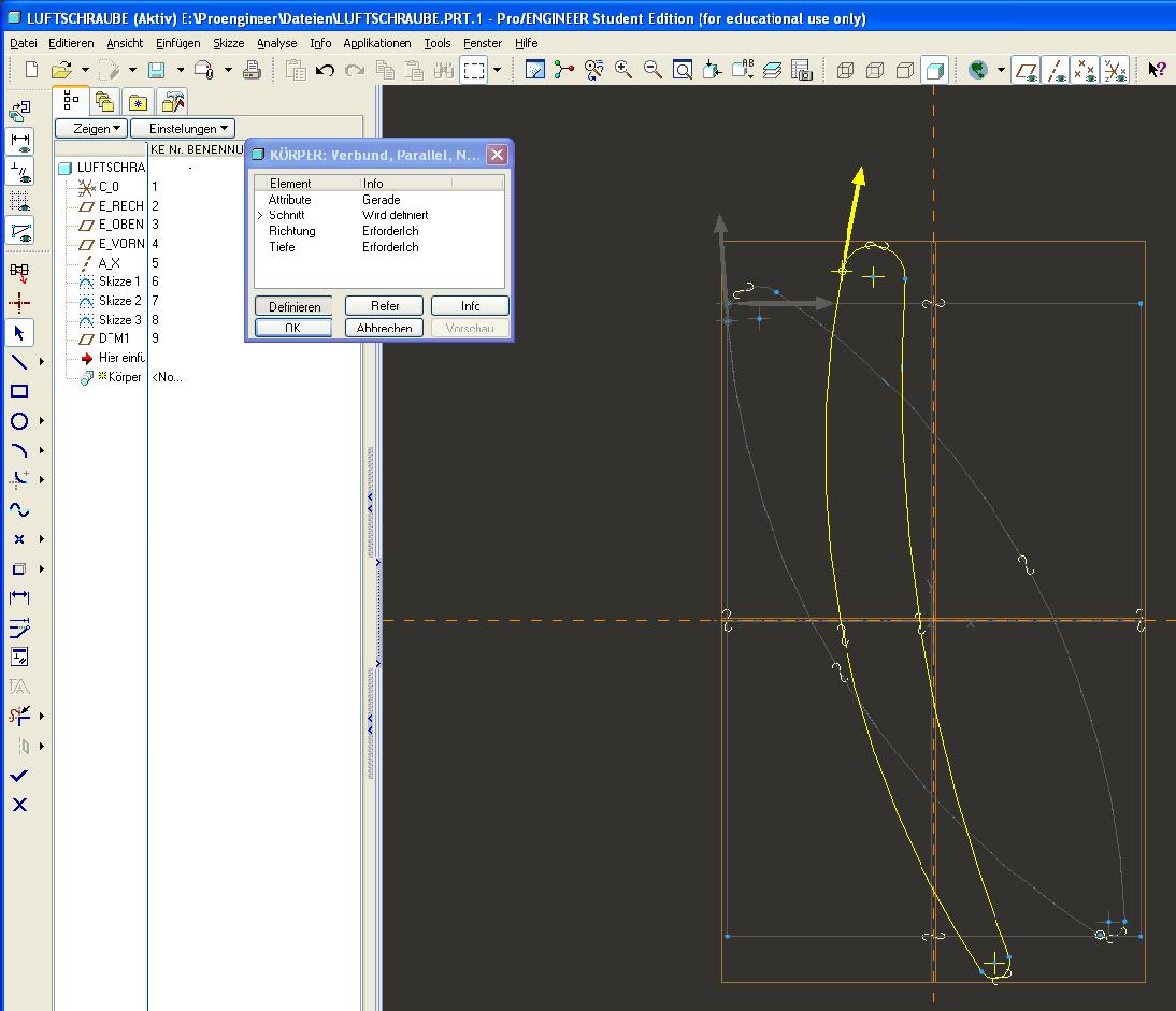

Hallo Leute,
ich habe eine Fehlermeldung unten in meinem Fenster. Sie lauter:
Mit aktuellem/n Bemaßungswert(en) kann nicht regeneriert werden
Für offene Schnitte müssen die Startpunkte Endpunkte sein.
Weiß jemand was das zu bedeuten hat? Ich bin mit dem Schnitten fertig und wollte die Schnittdefinition beenden. Schnitte sind in der Datei zu sehen.
Und wie komme ich weiter zur Tiefeneinstellung?
Gruß Stefan

Hab den Fehler gefunden. In den Bezugskurven war noch eine gerade Linie die fast parallel zum Bogen ging. Die man nicht richtig sehen konnte. Die Linie musste noch zugeschnitten werden muste.
Gruß Stefan
