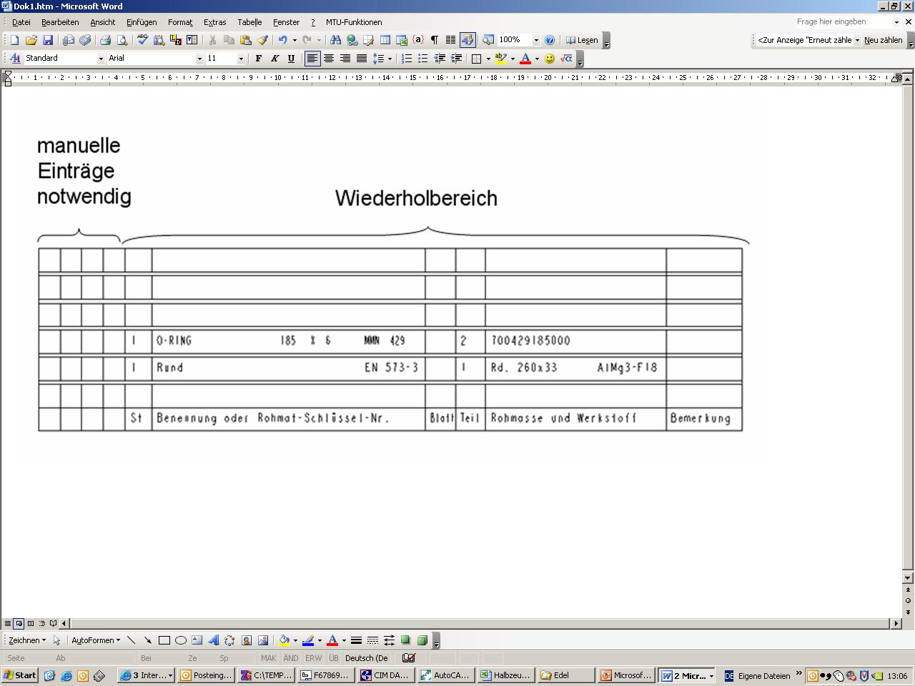

Hallo, folgende Problematik.
Ich habe eine Tabelle erstellt in den verschiedene Spalten als Wiederholbereiche definiert sind. Diese funktionieren einwandfrei.
Andere Spalten sollten nach dem Einfügen der Tabelle von manuell ausfüllbar sein. Das Problem ist, dass die nach dem einfügen hinzugekommen Zellen zum manuellen eintragen von Daten, die in der Grundtabelle eingestellten Werte für Schriftgröße, -breite usw. nicht übernehmen...
So, wie kann ich das ändern...

erstellt am: 09. Aug. 2006 13:07    Editieren oder löschen Sie diesen Beitrag!  <-- editieren / zitieren -->   Antwort mit Zitat in Fett Antwort mit kursivem Zitat    Unities abgeben: 1 Unity (wenig hilfreich, aber dennoch)2 Unities3 Unities4 Unities5 Unities6 Unities7 Unities8 Unities9 Unities10 Unities
Hallo, danke aber mein Wiederholbereich funktioniert einwandfrei.
Ich habe mal ein Bild meiner Tabelle angehängt.
In die ersten vier Spalten muss nachdem die Grundtabelle in die Zeichnung eingefügt wurde verschiedene Elemente manuell ergänzt werden.
Beim erstelen der Grundtabelle hab ich Schriftgröße und Ausrichtung der Spalten definiert.
Nach dem Einfügen weisen die hinzugekommen Zellen, durch den Einbau mehrere Parts, diese Einstellungen nicht mehr auf. Auch wenn ich diese auf Standard stelle.

Ich hätte da mal Zwischenfragen.    Um was für Einträge handelt es sich, die da händisch in die Tabelle eingetragen werden? Und wie wird verhindert, dass sich die Reihenfolge im Wiederholbereich ändert und somit die Zugehörigkeit der ersten Spalten zu den Wiederholbereichsspalten?

hier wird die Anzahl der zu beauftragenden Teile eingetragen. Wenn wir von meiner Bsp.-Tabelle ausgehen, wenn drei Vorrichtungen bestellt werden, wird in Spalte 4 'x3' vor das Drehteil bzw. den O-Ring eingetragen.
Kommt in ferner Zukunft ein weitere Anfrage für die selbe Vorrichtung wird diese mit Hilfe der Spalte drei beauftragt...
Bei Veränderungen im Wiederholbereich müssen diese Einträge gepflegt werden.
Ausser ihr kennt eine andere Möglichkeit.

für einen derartigen Mißbrauch einer Zeichnung für die Bestellung kenne ich leider keine Lösung

Ich sehe da im Moment nur eine Möglichkeit. Tablle noch mal neu machen. Bevor du die Tabelle erstellst, mit #RMB#Eigenschaften#Zeichnungsoptionen dort Schrifthöhe und Breite einstellen. Jetzt die Tabelle erstellen. Alle nicht benutzten Spalten erhalten automatsch die Werte ihrer Entstehung.

vielen Dank, hat funktioniert.
Heißt zwar jetzt für mich, dass ich neun Tabellen mit je sechs Wiederholbereichen nochmal machen darf...
aber nicht zur Strafe nur zur Übung.
