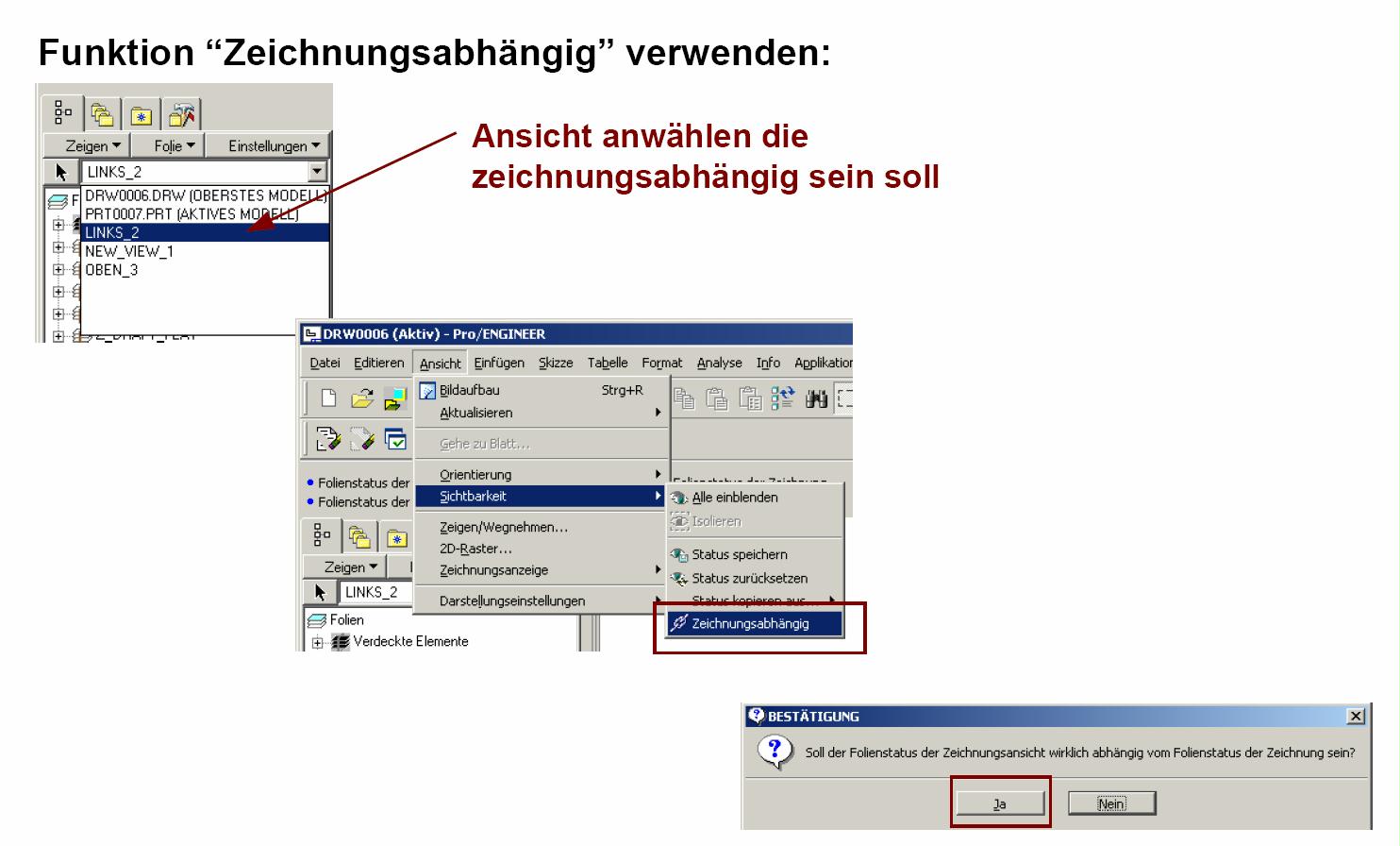

ich wurde in der Suche zu folgendem Thema leider nicht fündig: und zwar möchte ich den Folienstatus einer einzelnen Ansicht, den ich zuvor von der Gesammtzeichnung unabhängig geschaltet habe wieder von dem der Gesammtzeichnung abhängig schalten. Weiß von Euch jemand wie das geht?

meines wissens nach kannst du unter "Ansicht => Sichtbarkeit => Zeichnugnsabhängig" die Ansicht wieder von der Gesamtzeichnung abhängig machen! Musst aber zuvor im Folienbaum die gewünschte Ansicht anwählen (siehe Bild)!
