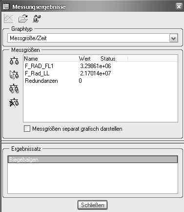

Habe soeben versucht eine einfache Welle über Festlager(Drehgelenk) und Loslager(Zylinderlager)einzubauen. Die Belastung der Welle geschieht über ein Dummy Teil, welches über ein Schubgelenk vertikal geführt ist und über eine Kurvenscheibe auf die Welle drückt.
1. Leider sind die Ergebnisse, was Radialkräfte angeht nicht mit einer Handrechnung vergleichbar.
2. Das Loslager nimmt merkwürdigerweise auch Axialkräfte auf(kann ja nicht sein)
3. Der Mechanismus besitzt Redundanzen - Woher können diese kommen?
Hat jemand schonmal solch ein Modell aufgebaut und kann mir weiterhelfen, was ich evtl. nicht beachtet habe.

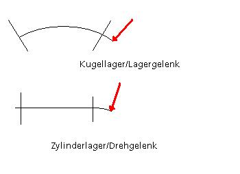

ganz pauschal würde ich mal sagen, dass deine Lagerdefiniton falsch ist.
Sowohl Zylinderlager als auch Drehgelenk lassen keine Durchbiegung der Welle zu. Das Lager muss aber etwas kippen können, sonst ist die Biegelinie ja falsch (siehe Anhang).
Das man keine richtige Lagerung hat, sieht man auch an den Redundanzen, die eigentlich bei Null sein sollten.
Ein Drehgelenk nimmt 5 Freiheitsgrade, ein Zylinderlager 4, macht zusammen 9FG. Es dürfen aber nur insgesamt 5FG eingeschränkt werden --> also 4 Redundanzen.
Versuch mal folgendes: Festlager als Kugel-Gelenk und Loslager als Lager-Gelenk definieren.

- Also Modell nochmal neu aufgebaut - keine Redundanzen, aber Ergebnisse stimmen immernoch nicht - Handrechnung ergibt für's Festlager 18402 N und für's Loslager 43402 N. Ergebnisse von MDX im Anhang.
Zum Kommentar "Lager muss kippen können"
- Muss dies bei Starrkörpern berücksichtigt werden?

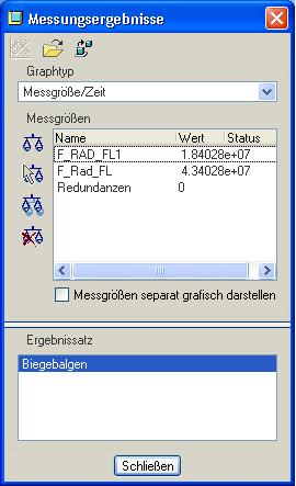

Deine MDX-Ergebnisse hab ich so auch raus...
Wie kommst Du auf die Handrechenergebnisse? Wonach und mit welchen Eingangswerten rechnest Du? Bitte mal hier reinstellen. Da komm ich nämlich nicht auf das, was Du hast (allerdings auch nicht auf das von PrÖ).

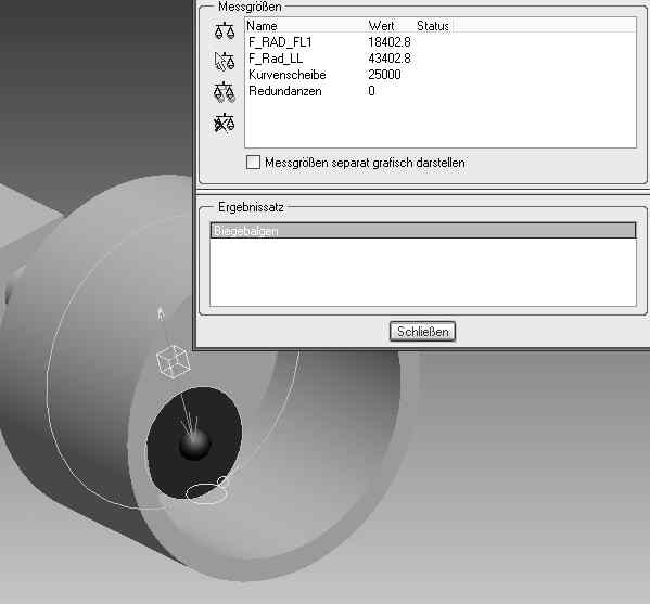

Sind ganz einfach nur 25 kN vertikal.
Rechenart: Summe aller Momente...
Steffen

jetzt hab ich die richtigen Ergebnisse auch mit ProE hinbekommen (siehe Anhang).
Das Geheimnis: nimm statt der merkwürdigen Konstruktion mit dem Kraftmotor schlicht und ergreifend eine einfache Kraft am Ende der Welle. Und schon stimmt das Ergebnis.

Welle.txt
Hallo, weitere Knobelaufgabe.
Nochmal der Versuch die Kraft über eine Kurvenscheibe angreifen zu lassen, denn eigentlich greift diese nicht in der Achsmitte an.
Modell ist selbsterklärend.
Steffen

Ja, genau, was die Reaktionen vertikal betrifft.
Was macht MDX?
Wie man im Bsp. 1 gesehen hat, hat er schon ein Problem, wenn die Krafteinleitung über eine Kurvenscheibe geht.
So wohl auch in Bsp. 2
Vielleicht hast du ja noch eine Idee!?
Steffen

Ha, doch noch die Idee!!!
Die kam mir, als ich die Analyse hab abspielen lassen und mir den Kraftpfeil der Kurvenscheibenkopplung anzeigen ließ.
Pro/E legt die Kraftwirkung auf die Mitte der Kopplungfläche (irgendwo muss sie ja zum weiterrechnen angreifen)!
Dann kriegt man natürlich eine andere Hebellänge. Nimmt man die, stimmt dann auch das Nachrechnen per Hand/MDesign mit Pro/E überein.
Jetzt bleibt noch die Führungskopplungsverbindung...

Hallo - Neuigkeiten
Habe die Kurvenscheibe über eine Kurve in der Trommel auf richtiger Höhe erzeugt.
Jetzt kommt das richtige heraus!
Aber ganz schön fehlerbehaftet, wenn man davon ausgeht, das die Kraftübertragung eigentlich auf der Achse des Kraftvektors wirken sollte.
