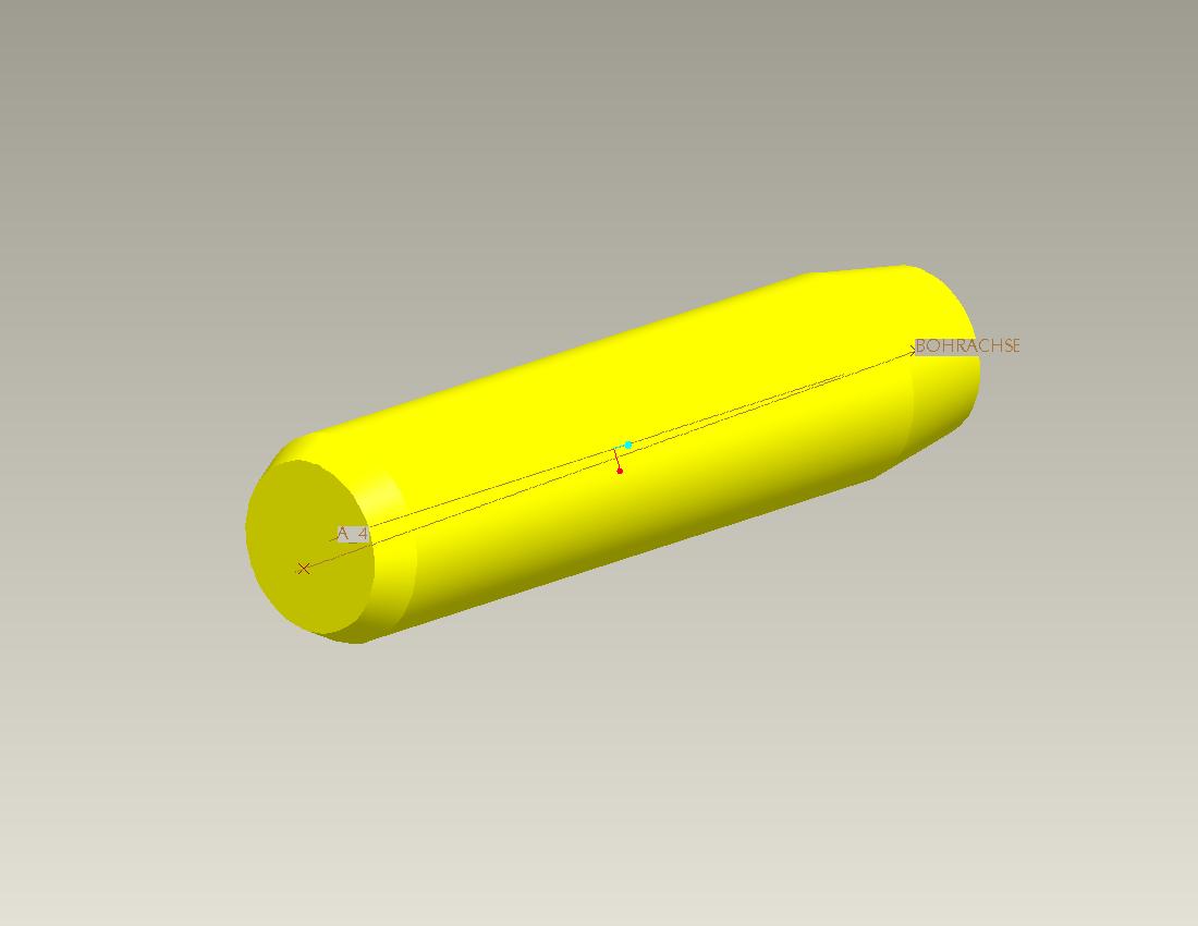

hallo mitineander,
ich habe ein drehteil (siehe bild) und moechte eine schraege bohrung erzeugen. auf einer seite ist der bohrmittelpunkt in der mitte des drehteils, auf der anderen seite versetzt.
ich habe jetzt schon zwei punkte erstellt und mir durch diese eine achse gelegt.
wie mache ich jetzt die bohrung?

habe es inzwischen selbst geschafft. habe mir noch eine bezugsebene auf meine bohrachse gelegt und kann jetzt auf die bohrebene an meiner bohrachse bohren.

Guten Morgen!
Wenn's nicht unbedingt eine "Bohrung" sein muß, kannst Du ja auch mit dem "Drehen-Tool" ein Loch in Dein Bauteil machen.
Das hat den Vorteil, daß Du nicht erst den Umweg über Punkte, Achsen und Hilfsebenen gehen mußt, die Dir bei einer Änderung (v.a. bei komplexeren Bauteilen) gerne mal um die Ohren fliegen!
Außerdem hast Du beim "Drehen-Tool" alle relevanten Bemaßungen in einem KE. Das macht die Zeichnungsableitung (d.h. das Anzeigen der Maße) einfacher.

hallo markus,
danke fuer deine antwort. ich werde deine loesung auch ausprobieren, vermutlich hast du recht damit, dass sie nicht ganz so aufwendig ist.
