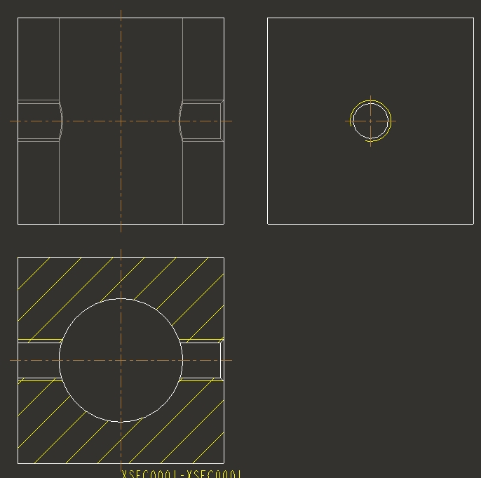

Moin zusammen.
Hab da ma ne Frage.
Ich habe in einem Teil eine 50er Bohrung.
Diese Bohrung wird von einem Gewinde M16 durchbohrt.
Kann ich in irgendeiner Weise die Gewindeflächen in dem Teil unterbrechen, in dem die Gewindebohrung kein Matrerial schneidet????
Danke schon mal....

Mag sein, dass es daran liegt, dass ich gleich in meinen drei-wöchigen Urlaub gehe, aber ich verstehe nicht so ganz, was Du willst.
Stell doch mal ein Bild rein und füll bitte Deine Sys-Info aus.
Danke.
Oder meinst Du sowas wie in meinem Anhang??

Ich denke, Hausmarke meint sowas wie auf dem angehängten Bild - wenn nicht - dann *ratlosausderWäscheguck*
Das auf dem Bild ist eine Standard-Gewindebohrung erstellt mit WF2.

Genauso sehe ich das auch.
Mein angehängtes Bild im 2ten Post ist auch mit einer ganz
normalen Standardbohrung in WF2 entstanden.

@creative2005
Stimmt, Patrick, Dein Bild sagt das Gleiche aus. Jetzt muss Hausmarke nur noch antworten und uns mitteilen was den nun Sache ist. Dir wünsche ich einen schönen Urlaub.
@hausmarke
was ist den nu????? schon im Wochenende?
So wie ich das sehe gibt es mit der Standardvorgehensweise das Problem eigentlich nicht, das die Gewindefläche in der materiallosen Bohrung dargestellt wird. Falls Du ein anderes Ergebnis hast, dann stell das Teil mal hier rein.

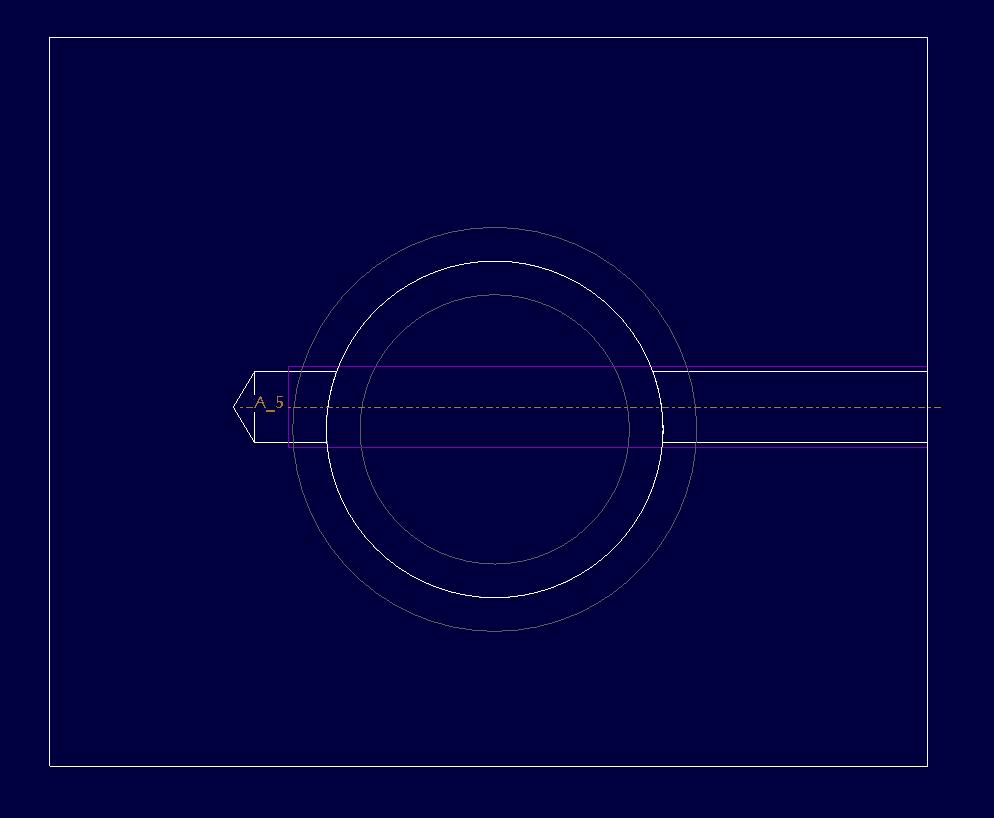

erstellt am: 01. Aug. 2006 06:40    Editieren oder löschen Sie diesen Beitrag!  <-- editieren / zitieren -->   Antwort mit Zitat in Fett Antwort mit kursivem Zitat    Unities abgeben: 1 Unity (wenig hilfreich, aber dennoch)2 Unities3 Unities4 Unities5 Unities6 Unities7 Unities8 Unities9 Unities10 Unities Nur für Hausmarke 10 Unities + Antwort hilfreich
Guten Morgen!
Ich hab' das jetzt auch mal probiert und komme auf das gleiche Problem wie 'Hausmarke'.
Auch bei mir bleibt die Gewindefläche in der großen Bohrung sichtbar und wird auf der Zeichnung dementsprechend auch angezeigt! (siehe Bild)
Meine Lösung:
Ich kopiere die Fläche der großen Bohrung BEVOR die kleine Bohrung reinkommt. Dann mache ich die kleine Bohrung (mit dem Gewinde), und trimme die Gewindefläche mit der Flächenkopie. Fertig!
[Edit:]
Von den abgeblendeten, konzentrischen Linien nicht beirren lassen. Ich hab' die große Bohrung verrundet.

Die Reihenfolge bei der Erzeugung der Bohrungen ist egal.
Man kopiert nachträglich die Flächen der großen Bohrung,
danach wählt man die Gewindefläche+ die Flächenkopie,
#Editieren # verschmelzen , die beiden Richtungen einstellen, fertig.
Wichtig ist nur, daß man bei der Auswahl der Flächen die Gewindefläche zuerst wählt oder beim Verschmelzen #Referenzen #Austauschen (Reihenfolge wechseln)
