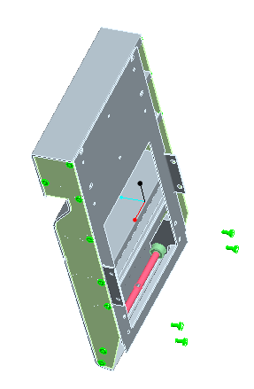

Hallo Pro/E Gemeinde
Wie kann ich in einer Explosion ein Teil statt senkrecht zu einer Ebenen oder anderen Referenzen um einen Winkel drehen? --> siehe Bild
Gruss Markus

Hallo cadmech,
das geht leider so innerhalb der Explosionsdarstellung nicht. Mein Ansatz wäre Folgender:
die Komponente in der BG rausdrehen, in Mechanismus -falls hoffentlich vorhanden- einen Schnappschuss erzeugen (und für die Zeichnung verfügbar machen- dann wird dieser nämlich als Explosionszustand gespeichert)
Dann Explosion Editieren, wie gewünscht...
Zu früh gefreut, Schnappschuss läßt sich nicht geändert speichern!

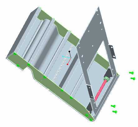

Hallo :cybernuth:
Danke für Deinen Hilfe.
Ich habe eine Variante (Teilefamilie) erstellt und die Explosion so bearbeitet.
ABER wie bekomme ich von der gleichen Baugruppe eine Ansicht als Variante und eine weitere Ansicht als Generic auf die gleiche Zeichnung? Wenn ich mit Datei, Eigenschaften, Zeichnungsmodell, Ersetzen die Variante oder das Generic einstelle, werden immer alle Ansichten auf den jeweiligen Status (Variante oder Generic) gesetzt.
Gibt es da eine Lösung?

Original erstellt von cadmech:
[/B]
#Datei#Eigenschaften#Zeichnungsmodelle#Modell hinzu
Variante aufrufen
Umschalten zwischen den aktiven Modellen mit
#Modell einstellen
oder Icon

Hallo Arni
Danke für Deine Hilfe.
Das war genau der richtige Tip!
Vielen DANK.
