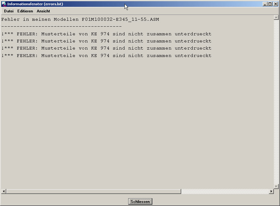

beim Öffnen einer Zeichnung in Pro/E 2001 (2002350) erscheint das angehängte Informationsfenster.
Leider kann ich damit nichts anfangen. Bei dem KE 974 handelt es sich um eine Gruppe, die 4 Bauteile enthält.
In dem Informationsfenster wird von Muterteilen gesprochen, jedoch ist in der gesamten Baugruppe kein Muster enthalten.
Kann mir jemand weiterhelfen?

Nicht wirklich
Leider gibt's diese Meldungen auch noch bei WF2. PTC hat mir hier leider auch keine plausible Erklärung geliefert.
Wir bekommen diese Meldung wenn z.B. in einer Familientabelle eine Gruppe unterdrückt wird und in dieser Gruppe Muster über Referenz gesteuert werden.
Meine Vermutung:
Es ist wieder einmal ein Problem der Regenerierungsreihenfolge. Die Referenzen innerhalb der Gruppe werder erst analysiert und dann die Mitglieder unterdrückt.

Eine solche oder ähnliche Meldung kommt immer dann, wenn man Elemente auf Rferenz gemustert hat oder hatte und anschließend die gemusterte Gruppe unterdrückt wird. Wenn man jetzt das Treibermuster herunter setzt kommt in der Regel solch eine Meldung. Man kann dann mal die Mustergruppe aufklappen und sieht, das die Anzahl der Elemente nicht mit denen der Treiberreferenz übereinstimmt.

bei uns stimmt die Anzahl der Elemente mit dem der Treiberreferenz überein.
Gleichwohl gebe ich Dir recht, dass die Anzahl wohl beim regenerieren zwischenzeitlich nicht übereinstimmt, da diese über eine Familientabelle gesteuert wird.
