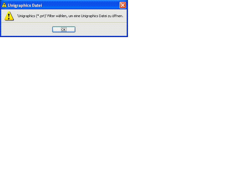

kann einer von euch vielleicht die angehängte UG Datei in Pro/E öffnen das File hat die Endung *.prt stammt jedoch aus Unigraphics!

erstellt am: 25. Jul. 2006 08:08    Editieren oder löschen Sie diesen Beitrag!  <-- editieren / zitieren -->   Antwort mit Zitat in Fett Antwort mit kursivem Zitat    Unities abgeben: 1 Unity (wenig hilfreich, aber dennoch)2 Unities3 Unities4 Unities5 Unities6 Unities7 Unities8 Unities9 Unities10 Unities Nur für kilma 10 Unities + Antwort hilfreich
Moin zusammen,
also ich habe es mal versucht. ProE erkennt es soweit das es einen auffordert den Unigraphics *.prt Filter zu nehmen. Mehr passiert bei mir leider auch nicht. Einen solchen Filter habe ich IMHO nur zum Export aus ProE raus. Zum Importieren habe ich da nichts gefunden. Tut mir leid.

erstellt am: 25. Jul. 2006 15:02    Editieren oder löschen Sie diesen Beitrag!  <-- editieren / zitieren -->   Antwort mit Zitat in Fett Antwort mit kursivem Zitat    Unities abgeben: 1 Unity (wenig hilfreich, aber dennoch)2 Unities3 Unities4 Unities5 Unities6 Unities7 Unities8 Unities9 Unities10 Unities
hast du die Config Option intf3d_ug_install_dir auf das Installationsverzeichnis von UG gesetzt!? Zusätzlich müssen noch Umgebungsvariablen beim Start von PRO/E definiert werden:
UGII_LICENSE_FILE <Pfad zum Lizenzserver für die Unigraphics-Installation>
UGII_BASE_DIR <Pfad zum Unigraphics-Installationsverzeichnis>
UGII_ROOT_DIR <Pfad zum Unigraphics-Installationsverzeichnis/ugii> für Windows

erstellt am: 25. Jul. 2006 15:20    Editieren oder löschen Sie diesen Beitrag!  <-- editieren / zitieren -->   Antwort mit Zitat in Fett Antwort mit kursivem Zitat    Unities abgeben: 1 Unity (wenig hilfreich, aber dennoch)2 Unities3 Unities4 Unities5 Unities6 Unities7 Unities8 Unities9 Unities10 Unities Nur für kilma 10 Unities + Antwort hilfreich
Original erstellt von kilma:
Die Variablen sind so gesetzt, UG ist ja lauffähig.
Die config Option hab ich auch eingetragen, die Fehlermeldung kommt trotzdem.
Hab nur keine Ahnung ob es was mit den verschieden Versionen von UG zu tun hat. Das Teil ist NX3, meine Sysvar UGII_BASE_DIR steht jedoch auf NX2

erstellt am: 25. Jul. 2006 15:24    Editieren oder löschen Sie diesen Beitrag!  <-- editieren / zitieren -->   Antwort mit Zitat in Fett Antwort mit kursivem Zitat    Unities abgeben: 1 Unity (wenig hilfreich, aber dennoch)2 Unities3 Unities4 Unities5 Unities6 Unities7 Unities8 Unities9 Unities10 Unities
Im Dialogfenster Datei Öffnen, müsste aber dann bei Typ "Unigraphics *.prt" oder so ähnlich zur Auswahl stehen! laut PTC Hilfe!

erstellt am: 25. Jul. 2006 15:34    Editieren oder löschen Sie diesen Beitrag!  <-- editieren / zitieren -->   Antwort mit Zitat in Fett Antwort mit kursivem Zitat    Unities abgeben: 1 Unity (wenig hilfreich, aber dennoch)2 Unities3 Unities4 Unities5 Unities6 Unities7 Unities8 Unities9 Unities10 Unities Nur für kilma 10 Unities + Antwort hilfreich
& mein letzter Wissensstand ist, daß nur UG bis NX1 (V19) unterstützt wird.
Wär interessant, eine Rückmeldung dazu zu hören... wobei du ein NX3 prt natürlich nicht mit NX2 öffnen kannst.

erstellt am: 25. Jul. 2006 15:38    Editieren oder löschen Sie diesen Beitrag!  <-- editieren / zitieren -->   Antwort mit Zitat in Fett Antwort mit kursivem Zitat    Unities abgeben: 1 Unity (wenig hilfreich, aber dennoch)2 Unities3 Unities4 Unities5 Unities6 Unities7 Unities8 Unities9 Unities10 Unities Nur für kilma 10 Unities + Antwort hilfreich
Kommt leider nicht bei mir!

erstellt am: 25. Jul. 2006 16:29    Editieren oder löschen Sie diesen Beitrag!  <-- editieren / zitieren -->   Antwort mit Zitat in Fett Antwort mit kursivem Zitat    Unities abgeben: 1 Unity (wenig hilfreich, aber dennoch)2 Unities3 Unities4 Unities5 Unities6 Unities7 Unities8 Unities9 Unities10 Unities Nur für kilma 10 Unities + Antwort hilfreich
Original erstellt von Roukie:
... Aber wieso kommt dann beim Öffnen nicht mal der Dateityp UG?
Wenn dein Profil stimmt & du ProE2001 einsetzt, dann aus dem einfachen Grund, daß diese Version noch nicht unterstützt wird ...
Daß UG lauffähig ist, bedeutet nicht, daß die genannten Variablen auch in der ProE Sitzung gesetzt sind, hast du das geprüft ?

ProE erkennt das zu ladende File als UG Part, gibt die Meldung aus den Filter auf "Unigraphics" umzustellen & den gibts bei dir aber gar nicht.

Hab WF2 M160.
Auf welche UG-Version müssen denn die Variablen jetzt stehen, bzw. wieso laufen alle Versionen UG, wenn die System-Variablen auf eine ausgerichtet sind. (Kenn mich mit UG administrativ gar nicht aus)
Und auf welcher Version muss die config Option stehen?
Ach ja, muss beim Pfad das oberste Versionverzeichnis von UG (z.B. NX3) stehen oder eines der Unterverzeichnisse (ADMIN, INSTALL,...)?

Wenn mehrere NX Versionen parallel installiert sind wie bei dir, werden die jeweils zugehörigen Variablen übers Startskript zugewiesen - daher auch meine Frage danach vorher.
intf3d_ug_install_dir soll sicher auf die oberste Ebene zeigen, nehm ich an - ich kann das mangels ProE nicht ausprobieren/verifizieren.
Ich geh aber davon aus, daß in ProE was nicht paßt und nicht die UG-Seite das Fehlen des Filters verursacht.
Wenn du ein wenig rumprobieren willst, probier einfach alle NX Versionen durch (1-3) und setze die Variablen jeweils dazu im ProE Startskript. Ich geh aber davon aus, daß sich dadurch nichts ändern wird.

Hallo miteinander,
ich habe im Moment das gleiche Problem.
Ich habe die EInstellungen soweit beschreiben gemacht, aber leider gibt ProE nicht die Möglichkeit als Unigraphics (NX4) zu speichern
Hat jemand eine Lösung?
