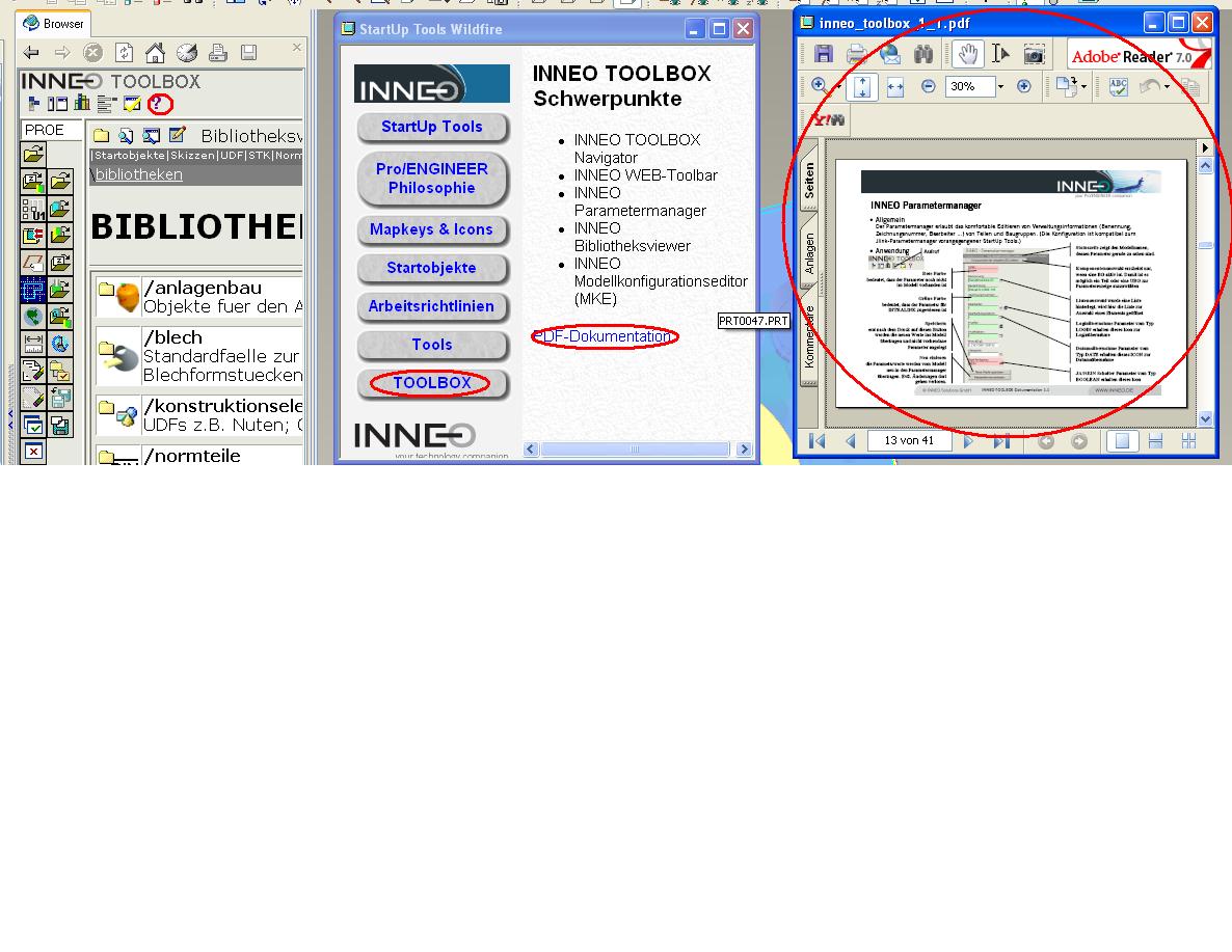

Hi Xantes
die datei findest du hier:
Stoolswf2g:\config\parammanager\pmm.ini
Im gleichen Verzeichnis findest du auch noch eine Datei mit Beispielen.
Die "beispiele_pmm.ini"
Gruss hannes
edit
Ich lese gerade es gibt auch eine PMM_User.ini
Ist in der Hilfe ganz gut beschrieben.
