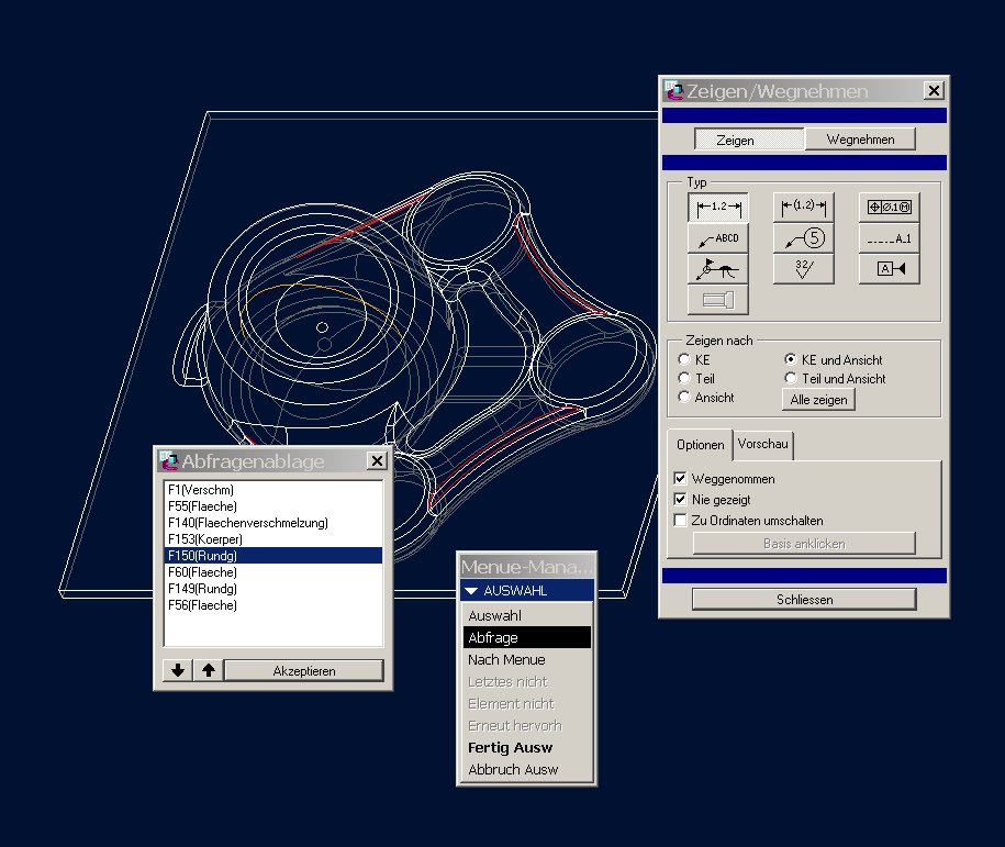

ich habe ein PART in Wildfire, dass aus fünf Verschmelzungen hergestellt ist (fünf Parts). Nun muss ich eine Zeichnung mit erzeugten Maßen erstellen. Da das Part nicht aus einzelnen KEs besteht lassen sich die Maße nicht anzeigen.
Gibt es eine Möglichkeit die Maße trotz der Verschmezung anzeigen zu lassen?

Du kannst Dir die Bemaßungen aus der Verschmelzung anzeigen lassen. Wenn Du auf "Zeigen/Wegnehmen" gehst, funzt es nur über "Zeigen nach" KE. Dann aktivierst Du die Abfrage (Rechte Maustaste)und wählst ein KE aus. Nun zeigt Pro/E Dir sämtliche KE aus der Verschmelzung innerhalb Deines Klickpunktbereiches und Du kannst Dir eines auswählen. Mit Alle zeigen funzt es nicht!!! Du musst direkt die gewünschten KE anwählen.
Achte auch darauf, daß die KE nicht auf der Folie liegen.

...ach der Joni war schon schneller. Aber zumindest das Bild dazu kann ich noch beitragen :-)
