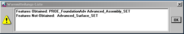

Guten Morgen,
sagt mal, kann ich die Meldung "Features not-obtained: blabalbbla" (siehe auch Anhang) beim Start unterdrücken?
Die poppt immer hoch, wenn eine der Lizenz-Erweiterungen nicht mehr verfügbar ist.
Danke und Gruß, Daniel

Mach Dir doch einfach ein neues Start-Kommando OHNE die jeweilige Lizenzerweiterung (wenn Du die eh nicht brauchst!).
Das geht über die Lizenzverwaltung in PTC-Setup.exe
Wir haben uns ein schönes Start-Menü zur Auswahl der benötigten Lizenz gemacht.
HTH

Indem Du den Startbefehl änderst und diese Lizenzerweiterung standardmäßig rausnimmst.
Bei Bedarf (wenn frei)ist diese Lizenz doch sofort dazugeladen!
#Tools #Netzwerkmodule usw...
