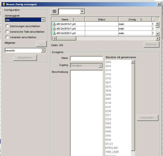

erstellt am: 21. Aug. 2006 19:22    Editieren oder löschen Sie diesen Beitrag!  <-- editieren / zitieren -->   Antwort mit Zitat in Fett Antwort mit kursivem Zitat    Unities abgeben: 1 Unity (wenig hilfreich, aber dennoch)2 Unities3 Unities4 Unities5 Unities6 Unities7 Unities8 Unities9 Unities10 Unities Nur für KB-BLUST 10 Unities + Antwort hilfreich
Ich weiss glaub ich, was du meinst, ich hab's letztens auch gesucht, und nicht mehr gefunden.
Es war meiner Meinung nach, aber eher eine Funktion, wie ich in einem Einzelteil eine Baugruppe simulieren kann, indem ich gewisse KE's zu Pseudo-Komponenten mache...
