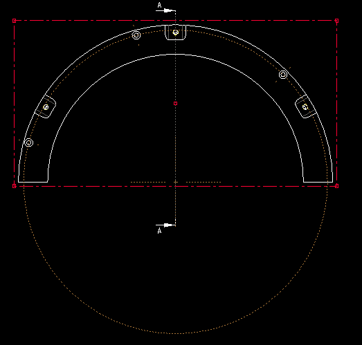

Hallo Leute, kann mir bitte wer weiterhelfen?
Ich habe 2 Ringhälften, die dann in der Baugruppe zu einem ring verschraubt werden.
Ich habe in jedem der Ring-Hälften Bohrungen mit der Durchmesser-Option erzeugt.
In der Zeichnung wird dann aber blöderweise die gesamte Lochkreis-Ring-Achse dargestellt, obwohl ich ja eigentlich nur die Hälft benötige (wegen halbem Kreis)
Kann man die Lochkreis-Achse irgendwie beschneiden?
Sonst ist meine Ansicht doppelt so groß, wie ich sie eigentlich benötige und es sieht nicht gerade gut aus...
Habe auch schon Bohrung mit Radius-Option probiert, ist aber das selbe Problem
Habe noch ein Bild angehängt zum besseren Verständnis
benütze WF2 M160
Danke für eure Hilfe

erstell die Ansicht doch als Teilansicht wobei der Spline
den Lochkreis an der unteren Hälfte abschneiden sollte.
HTH

Hey danke, hat funktioniert...
Aber eine richtige Lösung gibts da nicht oder?

naja was heißt richtige Lösung,
proe stellt ja den gesamten Lochkreis dar weil du dies so in deinem
Modell definiert hast bzw. bei der Erzeugung der Bohrung und des anschließenden Musters.
Aber ungeschickt ist das schon da muss ich dir recht geben.
Aber das war schon bei ProE Vers. 20 so.

schau mal hier
http://ww3.cad.de/foren/ubb/Forum12/HTML/009493.shtml#000008
Vorletzter Beitrag! Sollte eigenlich funzen!

Hey danke...
Die Variante gefällt mir sogar noch besser
in meinem Fall muss man halt dann noch die Symmetrie-Linie entfernen, sonst kanns ein böses Erwachen geben, wenn der Fertiger dann mit einem ganzen Ring ankommt...
Danke nochmals an euch 2...
Thema sollte damit erledigt sein denke ich
