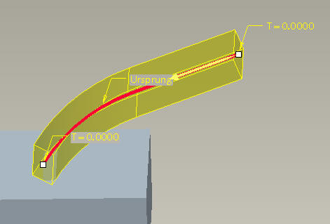

anbei ein Bild mit der Problematik.
Gibt es eine schnelle und schöne Möglichkeit (auußer Flächenversatz) beim Zug-KE die Endflächen zu erweiotern, sodass Sie an den Enden an anderen Flächen fluchten? (in Skizze: rechts und links des gelben Balkens)
Danke und Gruß,
duffy6

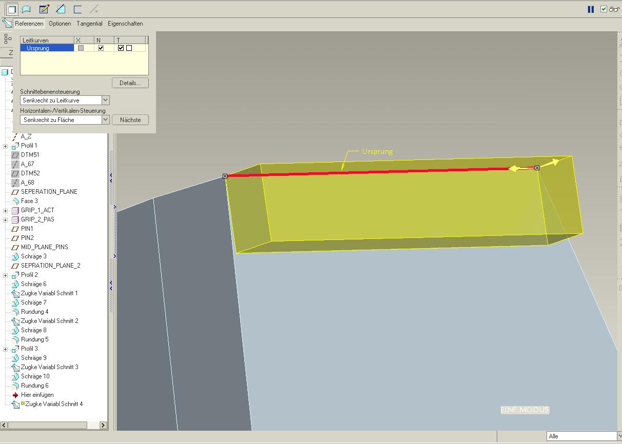

Hallo duffy6,
das geht beim Ziehen (VarZiehen...) nicht, nur beim Profil.
Insofern bleibt der Versatz (ich nehme an, Du verwendest die Unteroption "Ersetzen")

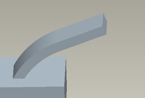

Ausnahme -> VarZiehen mit skizzierter Leitkurve, konstantem Profil und Volumenkörper. Dort kann ich Profile anbinden.
Hänge ein Bild an.
