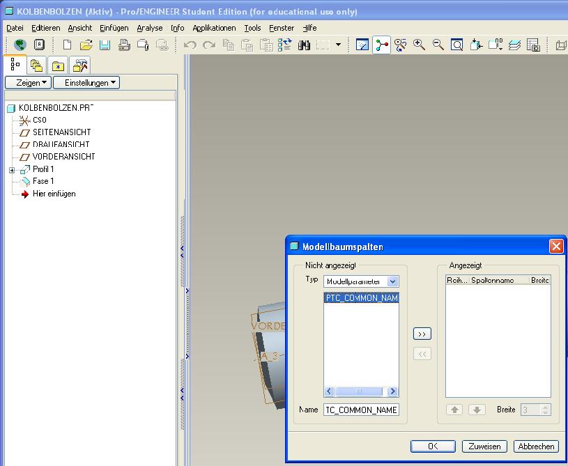

Hallo Freunde,
ich gabe eine frage an Euch. Ich möchte Stücklisten- u. Zeichnungsinformationen neben den Modelbaum aufrufen.
Und möchte unter andenem Material, Bennenung und eine Zeichnungsnummer aufrufen. Bei den Punkt Material kann man es so gestallten das man automatisch die Material zuortnung dort bekommt wie man eingestellt hat?
Ich würde mich freuen wenn mir jemand helfen kann. Ich bin auch für eine andere Lösung offen.

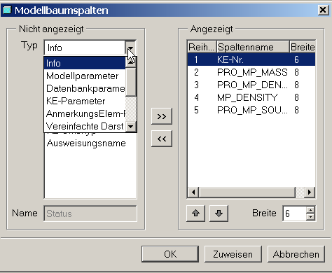

Hallo Stefan,
im  Modellbaum unter Settings/Tree Columns kannst Du alles einstellen was Du brauchst.

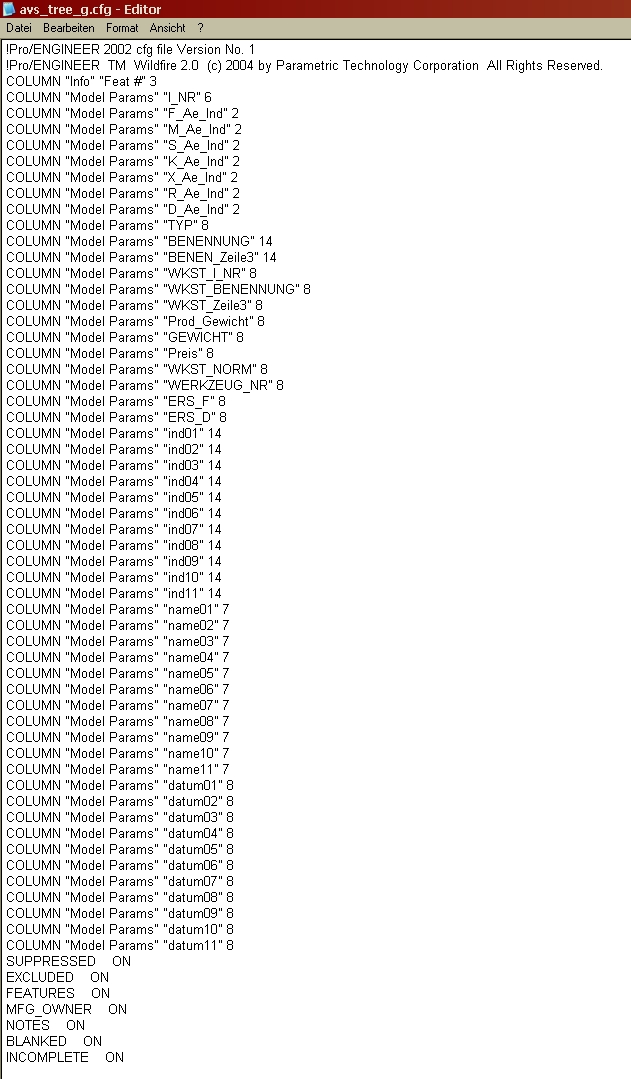

Nur eine kleine Ergänzung
Die Einstellung lässt sich Speichern tree.cfg (oder anderer Namen)
mit der config.pro Option mdl_tree_cfg_file Pfad/tree.cfg lässt sich eine Standard-Konfiguration benutzen.

erstellt am: 19. Jul. 2006 10:58    Editieren oder löschen Sie diesen Beitrag!  <-- editieren / zitieren -->   Antwort mit Zitat in Fett Antwort mit kursivem Zitat    Unities abgeben: 1 Unity (wenig hilfreich, aber dennoch)2 Unities3 Unities4 Unities5 Unities6 Unities7 Unities8 Unities9 Unities10 Unities
danke für die Hilfe leider weiß ich nicht wie die Befehle lauten die ich in der Datei tree.cfg heißen.
Was muss ich den herein schreiben wenn ich Bezeichnung, Material oder Zeichnungsnummer im Modellbaum haben will.

erstellt am: 19. Jul. 2006 11:03    Editieren oder löschen Sie diesen Beitrag!  <-- editieren / zitieren -->   Antwort mit Zitat in Fett Antwort mit kursivem Zitat    Unities abgeben: 1 Unity (wenig hilfreich, aber dennoch)2 Unities3 Unities4 Unities5 Unities6 Unities7 Unities8 Unities9 Unities10 Unities Nur für Feuer 10 Unities + Antwort hilfreich
du stellst einfach den Modellbaum so ein, wie du ihn haben möchtest und gehst dann im Modellbaum auf #Einstellungen#Einstellungsdatei speichern

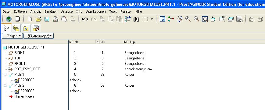

erstellt am: 19. Jul. 2006 11:28    Editieren oder löschen Sie diesen Beitrag!  <-- editieren / zitieren -->   Antwort mit Zitat in Fett Antwort mit kursivem Zitat    Unities abgeben: 1 Unity (wenig hilfreich, aber dennoch)2 Unities3 Unities4 Unities5 Unities6 Unities7 Unities8 Unities9 Unities10 Unities
Beim Einstellen des Modelbaumspalten finde ich die Begriffe "Material und Bezeichnung" nicht. Kann ich es irgend wie von hand hereinschreiben??

erstellt am: 19. Jul. 2006 12:36    Editieren oder löschen Sie diesen Beitrag!  <-- editieren / zitieren -->   Antwort mit Zitat in Fett Antwort mit kursivem Zitat    Unities abgeben: 1 Unity (wenig hilfreich, aber dennoch)2 Unities3 Unities4 Unities5 Unities6 Unities7 Unities8 Unities9 Unities10 Unities Nur für Feuer 10 Unities + Antwort hilfreich
Diese Parameter verstecken sich unter Modelparameter beim Einstellen der Spalten
TYP nicht Info sondern Modellparameter dann kommen alle verfügbaren Parameter

erstellt am: 21. Jul. 2006 11:42    Editieren oder löschen Sie diesen Beitrag!  <-- editieren / zitieren -->   Antwort mit Zitat in Fett Antwort mit kursivem Zitat    Unities abgeben: 1 Unity (wenig hilfreich, aber dennoch)2 Unities3 Unities4 Unities5 Unities6 Unities7 Unities8 Unities9 Unities10 Unities
Leider finde ich unter Modelparameter nur einen Parameter. Muss ich die Parameter vorger noch einstellen??? Und wenn ja wo muss ich das alles machen.

Original erstellt von Feuer:
Grüße Stefan
Deine Modelle haben die gewünschten Parameter noch nicht. Du mußt Sie wenigstens bei einem Teil über Tools --> Parameter erzeugen, dann kannst du sie auch im Modellbaum anzeigen.
Anderer Weg: Im Fenster "Modellbaumspalten" (vgl.dein Bild) kannst du die Parameternamen auch unter "Name" (unten im Fenster) "händig" eingeben.
Damit sind sie zwar noch nicht in den Komponenten, das geht aber per Mausklick auf das noch leere Feld in der Modellbaumspalte. Dabei wird der Parameter in der jeweiligen Komponente erzeugt.

erstellt am: 25. Jul. 2006 08:06    Editieren oder löschen Sie diesen Beitrag!  <-- editieren / zitieren -->   Antwort mit Zitat in Fett Antwort mit kursivem Zitat    Unities abgeben: 1 Unity (wenig hilfreich, aber dennoch)2 Unities3 Unities4 Unities5 Unities6 Unities7 Unities8 Unities9 Unities10 Unities Nur für Feuer 10 Unities + Antwort hilfreich
Mahlzeit!
Falls Du den Modellbaum für alle Daten ändern willst, kannst Du in Deiner Konfig-Datei (die meistens irgendwie tree.cfg heißt) Paramter einstellen, wie im Anhang sichtbar (So habe ich meine konfiguriert: Das in den Anführungszeichen ist der Parametername und dannach die Zahl ist die Anzahl der Stellen, mit der der Parameter im Modellbaum angezeigt wird - Das ist KEINE Begrenzung der max. Stellenzahl!) Was da allerdings zu beachten ist, ist dass man hier noch nicht festgelegt hat, welcher Typ der Parameter sein soll (Ganzzahl, reelle Zahl, Zeichenkette usw.) und ob er für PDM ausgewiesen sein soll.
Wenn zufällig jemand weiß, wie das geht, sagt's mir bitte!
