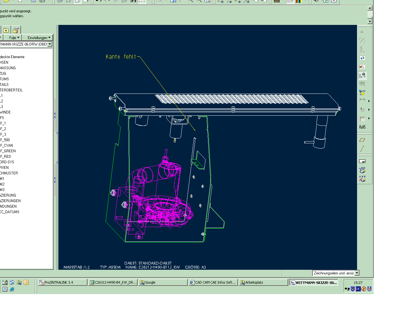

Hallo zusammen
ich hab eine Zeichnung erstellt. In dieser wird eine Kante nicht dargestellt, obwohl sie meiner Meinung nach sichtbar sein müsste. Wenn ich auch unsichtbare Kante einblenden lasse, wird sie als solche auch dargestellt. Das ganze ist im wesentlichen ein zu einem U gebogenes Blech. Die Verdickung unterhalb der fehlenden Kante ist ein Kantenschutz.
Wie kommt sowas zustande?
Ich arbeite mit Wildfire 2

Das sind doch Tangenten wenn ich es richtig erkannt
habe.

Irgendwelche Überschneidungen durch das Kantenschutzprofil?
Einmal ohne Kantenschutz darstellen und dann evtl Geometrie des Kantenschutzes anpassen

Wenn ich das ganze ohne Kantenschutz darstelle, dann seh ich auch die vorher vermisste kante. Allerdings habe ich nicht wirklich eine Überschneidung in dem Bereich der fehelnden Kante festgestellt. Die Überschneidung sit nur in dem Bereich, an dem der Kantenschutz an dem Blech ist.
Aber das muss ich ja jetzt nicht mehr verstehen. Die Zeichnung ohne Kantenschutz langt mir. danke anagl

Die fehlerhaften Darstellungen müssen nicht zwangsläufig an der Stelle auftreten, an der eine Durchdringung vorhanden ist.
