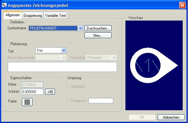

Ich habe so genannte Prüfnummern mit variabler Nummerierung als Symbol (Name: pruefnummer) erstellt. Siehe Bild1. Damit ich diese nicht per Stempel auf die Papierzeichnung machen muss, sondern gleich in meiner Zeichnung fest durchnummerieren kann. Z.B. für PDFs für Prüfberichte und so weiter.

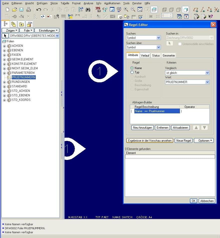

Jetzt definiere ich eine Folie „Pruefnummern“ und möchte dieser eine Regel zuweisen, dass alle diese Symbole beim Einfügen automatisch auf diese Folie gelegt werden.
Die Definition soll über den Namen erfolgen Bild2.
Was mir spanisch vorkommt, ist die Info „keine Namen verfügbar“ im Mitteilungsbereich.
Sieht Jemand was ich falsch mache?

Unter #Suchen nicht Symbol wählen sondern
Zeichnungssymbol (ist ziemlich am Schluß der Auswahlliste)
Dann bekommt man unter #Wert die Namen aller auf der Zeichnung vorhanden Symbole schon als Auswahl....

...kann es eventuell sein, dass es an den variablen Texten oder Gruppierungen liegt?
Mir werden einfache auch mehrfach vorhandene Symbole in der Auswahl angezeigt. Sobald es sich aber um ein variables Symbol handelt, wird dies nicht erfasst.
Mit den einfachen Symbolen funktioniert es jetzt mit meiner Regel. Meine Pruefnummer hat eben die Nummer als variablen Text. Da gehts nicht mehr.

Hi Corni,
..wenn nur diese Symbol in der Zeichnung ist findet er keine Namen.
Ich hab eben ein neues durch kopieren des alten erzeugt. Das findet er jetzt.

Symbol durch kopieren neu erstellt.
Regel funktioniert tadellos!
Es ist evtl. möglich, dass das alte Symbol nach der Erstellung im Explorer nochmals umbenannt wurde bevor es in die Bibliothek gespeichert wurde. Vielleicht macht das Pro/E Probleme.
