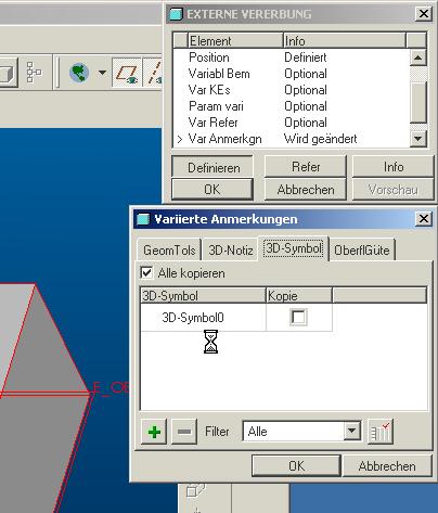

habe ein Teil mit Vererbungsfeature. In dem Basisteil habe ich Oberflächenzeichen (Symbole) als Notizen erzeugt. Leider kann ich diese Symbole im Vererbungsteil nicht sehen. Woran kann das liegen?
In der Zeichnung vom Vererbungsteil werden die Symbole wieder angezeigt.

Schau dir mal den Folienstatus an.

Folien sind alle eingeblendet, auch nix unterdrückt.

Das heist, es ist auch da! Siehst du es im Modellbaum? Wenn ja, wird es beim Anklicken im Modellbaum rot sichtbar?

unter Umgebung kann man 3D-Notizen einblenden oder ausblenden.

Alles probiert, Symbole bleiben unsichtbar.

habe gerade kein Screenshot zur Hand. Aber habe ein Teil vererbt mit einem Symbol in einer Anmerkung. Ich kann sowohl im Basis- als auch im vererbten Teil die Anmerkung sehen. In der Zeichnung natürlich ebenfalls.

ich bin jetzt noch etwas tiefer in die externe Vererbung eingestiegen und jetzt auch mit screenshot. Und siehe da, auch dort kann man die Sichtbarkeit einstellen und zwar unter VarAnmerkgn (siehe auch Anhang).

Besten Dank für Deine Mühen. Das agnze hat auch bei mir zum besseren Verständnis von Vererbung beigetragen.
Jetzt sehe ich auch meine Symbole.
