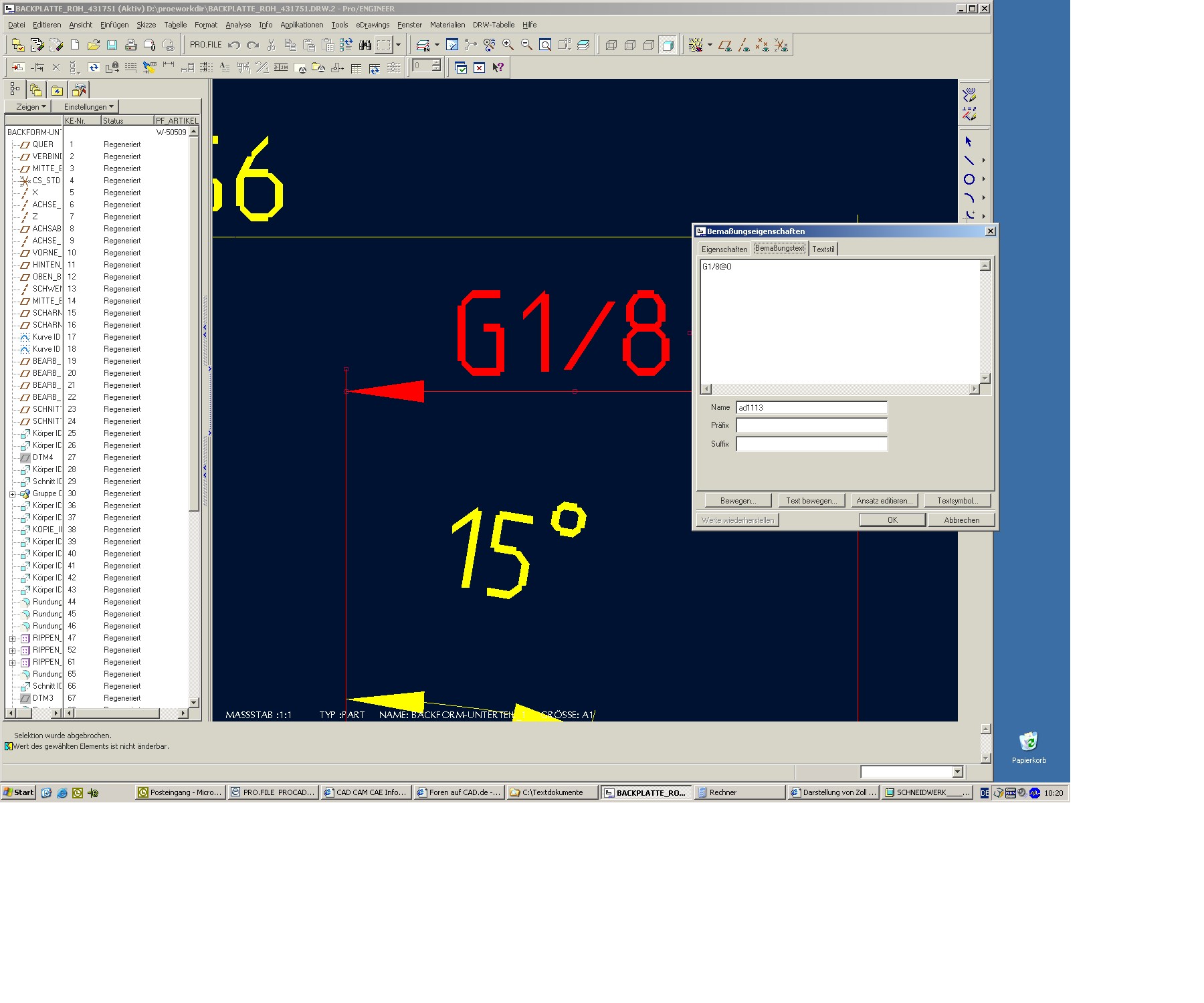

ich hab mal wieder ein kleines Problemchen... Ich möchte in meiner Zeichnung eine Zoll Gewindebohrung vermaßen.
Und zwar möchte ich den Gewindeaußendurchmesser in Zoll-Darstellung angeben. Also z.B. G11/2 oder G3/8.
Mein Problem ist, dass ich es nicht hinbekommen, dass diese Darstellung alleine auf der Bemaßung steht. Bei mir steht davor immer noch der Gewindeaußendurchmesser in einer Zahl da.
Also so:    16,662 G3/8
Kann mir da jemand weiterhelfen?

In der Zeichnung Maß erzeugen und dort die Maßzahl durch den Text ersetzen. Bei gezeigten Maßen geht der Text nicht raus.
erstellt am: 13. Jul. 2006 10:25    Editieren oder löschen Sie diesen Beitrag!  <-- editieren / zitieren -->   Antwort mit Zitat in Fett Antwort mit kursivem Zitat
Bemaßungsegenschaften - Bemaßungstext - Text eintragen und nach dem @ ein großes O.

Einfügen/Bemassung/Neue Referenzen
dann die Gewindelinien anwählen, MMT zum platzieren

erstellt am: 13. Jul. 2006 10:30    Editieren oder löschen Sie diesen Beitrag!  <-- editieren / zitieren -->   Antwort mit Zitat in Fett Antwort mit kursivem Zitat    Unities abgeben: 1 Unity (wenig hilfreich, aber dennoch)2 Unities3 Unities4 Unities5 Unities6 Unities7 Unities8 Unities9 Unities10 Unities
Danke schön für den Tipp, hat wunderbar geklappt

Original erstellt von _dino_:
Das ist allerdings auch ein 2D Maß.
3D Maße lassen sich <A HREF="http://www.cad42.de/index.php/IMHO " target=_cad42>IMHO </A> nicht überschreiben...
Weiß jetzt nicht genau was du mit 3D und 2D Maß meinst...
Mein Maß das ich ändern wollte kommt von meinem Bauteil also vom 3D-Part. Wenn ich in den Bemaßungseinstellungen das @D durch @O ersetze, wird das Maß das aus dem 3D-Bauteil kommt nicht angezeigt.

erstellt am: 13. Jul. 2006 13:13    Editieren oder löschen Sie diesen Beitrag!  <-- editieren / zitieren -->   Antwort mit Zitat in Fett Antwort mit kursivem Zitat    Unities abgeben: 1 Unity (wenig hilfreich, aber dennoch)2 Unities3 Unities4 Unities5 Unities6 Unities7 Unities8 Unities9 Unities10 Unities Nur für Bassi123 10 Unities + Antwort hilfreich
Egal ob davor oder dahinter.Das Maß bleibt.
Kann ich nachvollziehen geht bei mir auch nicht (und ist in den letzten 10 Jahren nicht gegangen). Allerdings ist Pro/E immer wieder für Überraschungen gut: möglicherweise andere Wochenversion.
