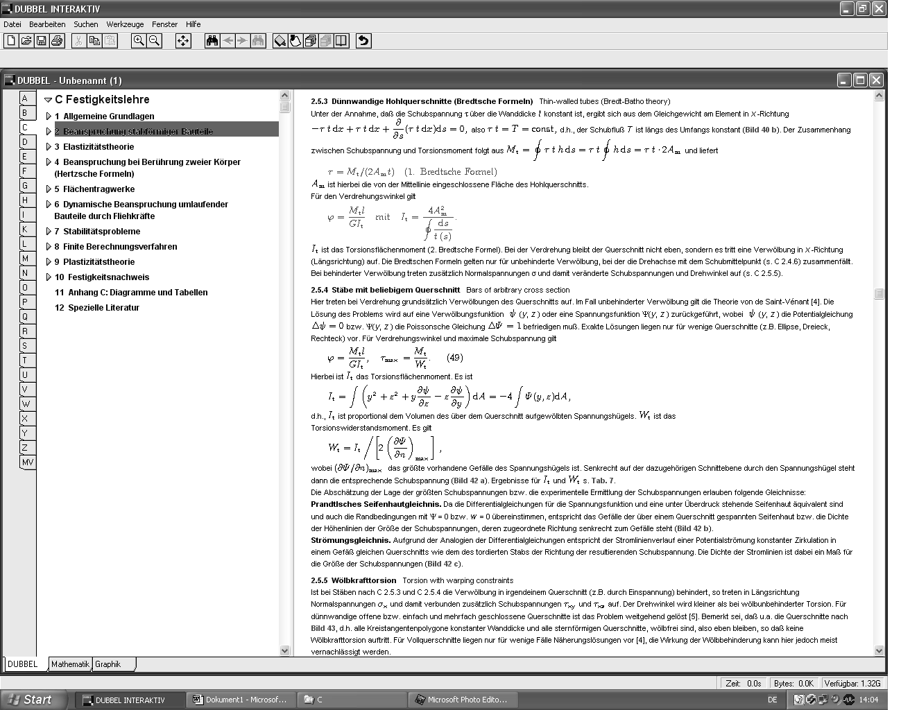

erstellt am: 13. Jul. 2006 13:40    Editieren oder löschen Sie diesen Beitrag!  <-- editieren / zitieren -->   Antwort mit Zitat in Fett Antwort mit kursivem Zitat
Hallo Reinhard,
es ist das polare Trägheitsmoment, welches in ProE berechnet wird.
Für die Torsion kann dies aber nur bei kreisrunden Querschnitten gleich It gesetzt werden (siehe andere Beiträge).
Ich habe noch einmal im DUBBEL nachgesehen und hier wird in der Tabelle deutlcih unterschieden.
Gruß aus dem Norden
erstellt am: 13. Jul. 2006 14:15    Editieren oder löschen Sie diesen Beitrag!  <-- editieren / zitieren -->   Antwort mit Zitat in Fett Antwort mit kursivem Zitat
zur Ergänzung noch ein Auszug aus dem DUBBEL. Hier wird genau das beschrieben, was Alois erwähnt hat.
Tabelle 7 siehe vorherigen Beitrag
polares Trägheitsmoment ist nur im Sonderfall des kreisrunden Querschnitts für Torsionsberechnung verwendbar
Gruß aus dem Norden
[Diese Nachricht wurde von Peddersen am 13. Jul. 2006 editiert.]
