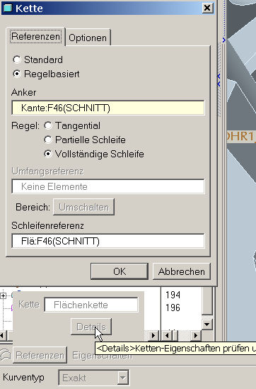

anagl
Beiträge: 4566
Registriert: 28.05.2001
CREO2 M140
PDMLink 10.2 M020
HW diverse
erstellt am: 12. Jul. 2006 11:44    Editieren oder löschen Sie diesen Beitrag!  <-- editieren / zitieren -->   Antwort mit Zitat in Fett Antwort mit kursivem Zitat    Unities abgeben: 1 Unity (wenig hilfreich, aber dennoch)2 Unities3 Unities4 Unities5 Unities6 Unities7 Unities8 Unities9 Unities10 Unities Nur für achulio 10 Unities + Antwort hilfreich
1.Eine Kante der Fläche selektieren ( evtl. Auswahloptionen auf Geometrie umstellen)
2.STRG-C (Kopieren)
3.Strg-V einfügen
4. Hochstell-Taste drücken und den Mauszeiger in die Fläche bewegen (Tooltip Flächenschleife leuchtet auf )Bestätigen mit linker Maustaste
Alternative zu 4. Erst den Button Referenzen, dann den Button Details und dann regelbasierend entsprechend Auswählen.  (siehe mein Bild)
Alois
