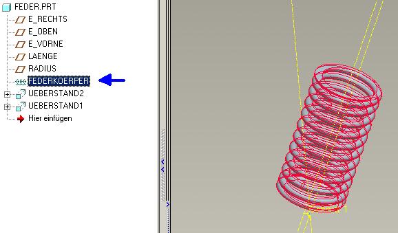

Hallo Zusammen,
wie kann ich z.B. bei einem Spiralförmigen KE die Bemassungsnamen (d#) umbenennen.
Danke im Voraus
Grüsse Bluelight

Maß auswählen, RMT, Eigenschaften und dort den Reiter 'Bemaßungstext' wählen. Dort steht der Name drin und kann auch geändert werden.

@U_Suess
Wenn ich im Modellbaum die KE markiere und dann editieren drücke kommt kein einziges mass.

Wenn das entsprechende KE Maße hat, dann sollten die auch angezeigt werden und entsprechend zu editieren sein. Bei mir geht das. Sollte die Bemaßung aber schon in einem anderen Fenster angezeigt werden, dann sieht man erst einmal nichts (IMHOIn my humble oppinion (Meiner Meinung nach) bis nach der nächsten Regenerierung).

bei profil oder drehen ke funktioniert das auch nur bei den zug-ke Spiral-ke usw. nicht.

KE selektieren RMT (rechte Maustaste) editieren
RMT Skizenbemaßungen zeigen

Danke das ist es !!!!
