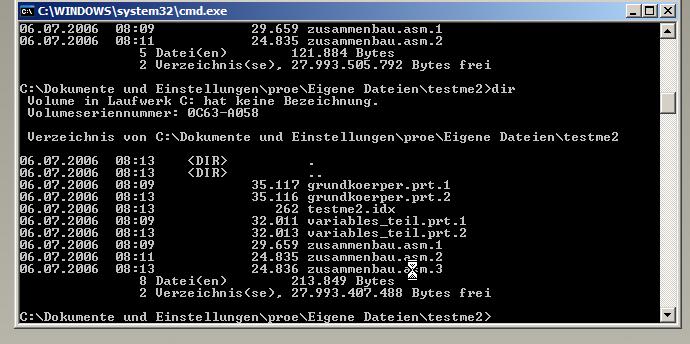

die Sache ist doch etwas komplexer. Ich habe mal als Anhang den Inhalt des Backupdirectories angehängt. Man kann sehen, daß es auch Versionsnummern größer 1 geben kann. Das liegt daran, daß man beim erstenmal Backup sich Files erzeugt, die tatsächlich mit 1 beginnen. Danach landen alle Objekte beim Speichern oder Backup immer in diesem Ordner und PRO/E zählt nun die Versionsnummer hoch. Ich habe dies mit den Studentenversion durchgeführt, da an meiner kommerziellen Version immer ILINK dazwischenfunkt. Ich glaube, daß dies bei einer regulären Version ebenfalls so funktioniert.

erstellt am: 06. Jul. 2006 08:31    Editieren oder löschen Sie diesen Beitrag!  <-- editieren / zitieren -->   Antwort mit Zitat in Fett Antwort mit kursivem Zitat    Unities abgeben: 1 Unity (wenig hilfreich, aber dennoch)2 Unities3 Unities4 Unities5 Unities6 Unities7 Unities8 Unities9 Unities10 Unities Nur für jükö 10 Unities + Antwort hilfreich
Original erstellt von COMPUTERSPACE:
...die Sache ist doch etwas komplexer. Ich habe mal als Anhang den Inhalt des Backupdirectories angehängt. ...
Ist mir bekannt. Ändert aber an der generellen Tatsache nichts. Deshalb habe ich es so allgemein gehalten.
