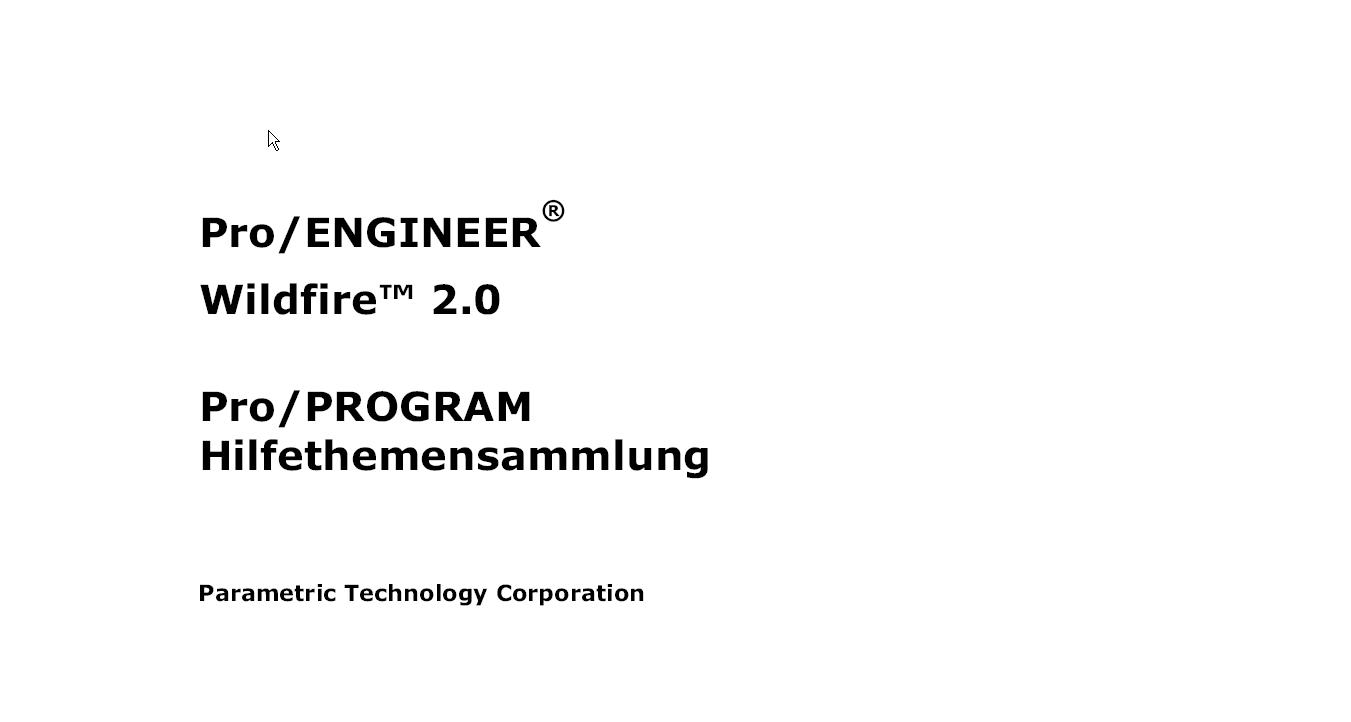

Hallo pfülfe,
also bevor ich jetzt das Handbuch abtippe lies lieber selbst die Dokumentation (siehe Anhang). Sind circa 40 Seiten und alles ist gut erklärt. Voraussetzung ist du bist im Besitz einer legalen Lizenz und hast Zugang zu PTC-Dokumenten. Ansonsten wird der Thread eh geschlossen.

anke für die Antworten. Die Dokumentation... Wie umfangreich ist die eigentlich? Oder meinst du ich bekomme dort die Zugangsdaten?
Geht die Zuweisung von Parametern auch direkt an KE's im Part ?

Die Dokumentation ist in Pro/E enthalten. Klicke mal rechts oben auf Hilfe.

Hi, ist aber nicht ganz vergleichbar mit dem oben gezeigten Jpeg. Und zusammengefasst auf 40 Seiten ist es auch nicht!
