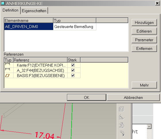

habe folgendes Problem:
Ich habe ein Rohteil von dem ich eine Zeichnung erstellt habe. Das Teil ist dann in einer Baugruppe verbaut von der es auch eine Zeichnung gibt.
In der Baugruppenzeichnung lasse ich mir teilweise Maße aus dem Rohteil anzeigen und versehe Sie mit Klammern z.B.(30.5) - als Kontrollbemassung sozusagen. Dabei habe ich nun das Problem, daß die Klammern mit ins Part übernommen werden und somit auch in die Zeichnung des Rohteils sichtbar sind. Dort brauche ich sie aber nicht. Wenn ich die Klammern dort wieder lösche, sind sie auch in der Baugruppenzeichnung weg.
Gleiches gilt auch für zusätzlichen Text hinter dem eigentlichen Maß.
Gibt es eine Einstellung die die Übergabe von Klammern oder Texten an das Part verhindert - oder eine andere Möglichkeit (außer zusätzlich die Maße selbst zu erzeugen)?

Ich meine, nein.
Masse, die man sich zeigen lässt, gehören zum Teil. Alle Eigenschaften, die man an diesen Massen ändert, werden an das Teil zurückgeschrieben. Nur erzeugte Masse können vom Teil entkoppelt geändert werden.

Vorschlag: Erzeuge im Modell (Skizze) das gleiche Maß nochmal und wandle es in ein Referenzmaß um. Dann kannst Du dieses in der Zeichnung auch mit Klammern anzeigen. Vorteil es ist ein gezeigtes Maß und geht immer mit.
PS: Andersherum funktioniert es übrigens. Will heißen, wenn Du ein Referenzmaß in der Zeichnung anzeigst, kannst Du die Klammern weglöschen. Ist ab und an sehr nützlich.

Original erstellt von Peddersen:
Auch erzeugte Maße gehen mit solange man deren Referenzen nicht killt!
Das soll der vorteil des Anmerkungs-KE's im Modell sein, dass man seine referenzen nicht killen kann
BTW Nutzt das Anmerkungs-KE zum Bemaßen jemand in der Praxis

Die Referenzen, die man bei erzeugten Maße killen kann, kann man genauso bei Anmerkungs-KE's killen. Diese Referenzen sind in der Regel die schwachen Kantenreferenzen, die bei Änderungen des Modells (z.B. neue Radien oder Flächenverschneidungen) verlorengehen. In Deinem Beispiel sind diese schwachen Referenzen verwendet worden.
Das sollte man tunlichst vermeiden, ebenso bei der Platzierung von Bohrungen. Hier gibt es bei uns die Anweisung Kantenreferenzen zu vermeiden.
Nein Ausnahme man nimmt den Hacken bei stark raus
Das AnmerkungsKE ist ein KE, das in die Refernzierung und in die KE-Reihenfolge eingebunden ist. Auch wenn eine Kante durch Verrunden verschwindet ist das Anmwerkungs-Ke ja vorher erzeugt worden.

Du hast natürlich recht, da man bei den Anmerkungs-Ke's in der Regel eine andere Arbeitsweise hat.
Erzeugte Maße in der Zeichnung werden in der Regel am fertigen Teil erstellt und sind daher in der KE-Reihenfolge ganz am Ende.
Ich wollte nur zum Ausdruck bringen, dass die Eigenschaften der Maße selber vergleichbar sind. Wenn ich es nämlich will (was ich schon gemacht habe) kann ich KE's wie z.B. Rundungen unterdrücken, Zeichnung bemaßen und die KE's wieder Zurückholen.
