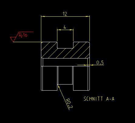

moin,
brauche dringend Hilfe bei meiner 2D Zeichnung eines Kolbens.
Möchte eine Mittellinie einfügen jedoch klappt das nicht.
Wäre schön wenn jemand sich kurz Zeit nehmen würde für diese Problematik.
Im Anhang ist ein Bild von der Zeichnung.
Gruß und danke im voraus... daniel

Hast du es über Zeigen/Wegnehmen (Taschenlampe) --> Achse versucht??

Über wegnehmen/zeigen habe ich es versucht. habe im menü "zeigen nach" alle möglichkeiten versucht, kann da aber keine referenzen anwählen in der zeichnung.
Im skizzier modus ist die mittellinie schon eingezeichnet.

puh habs jetzt geschaft. habe falsche Referenzen im einblenden/wegnehmen modus eingestellt. danke erstmal...
Was mich jetzt noch wundert das die Durchmesserbemaßung als Längenbemassung angezeigt wird.
Dachte mir erst das die Mittellinie wichtig ist, um die Bemaßung als Durchmesser einzustellen.

wenn du die Bemassung in dieser Ansicht erzeugst, dann ist es immer ein Längenmass. Hier kannst du dir zur Not das Durchmesserzeichen manuell einfügen.
Wenn du das Maß mit Zeigen/Wegnehmen aus dem Modell geholt hast, dann zeigt er es dir so an, wie du es beim Erstellen der Skizze definiert hast. Solltest du es als Längenmass definiert haben, dann müsstest du es in der Skizze umdefinieren. Diese Methode würde ich der ersteren vorziehen.

Längenmaß ist bei mir auch immer, also denke normal.
Wenn ihr bei der Erzeugung des KEs oder besser bei der Bemaßung nicht ordentlich seit, dann braucht ihr euch in der Zeichnung nicht zu wundern.  Pro/E zeigt in der Zeichnung schließlich nur das an, was man im Skizzierer verbrochen hat.
So wir ihr das hier erzählt, habt ihr sicher keine Schulung erhalten oder die war nicht so gut. Sonst wüßtet ihr wahrscheinlich, wie man eine Durchmesserbemaßung bei einem Rotations-KE erzeugt. In der Hilfe von Pro/E ist das ausreichend gut beschrieben. (Im Hilfe-Center in den Funktionsbereichen auf das Modellieren von Bauteilen gehen, dann den Skizzierer wählen und in der Übersicht dann das Thema Skizzierer-Geometrie bemaßen anklicken und das Thema Hauptbemaßungstypen erzeugen durchlesen)
