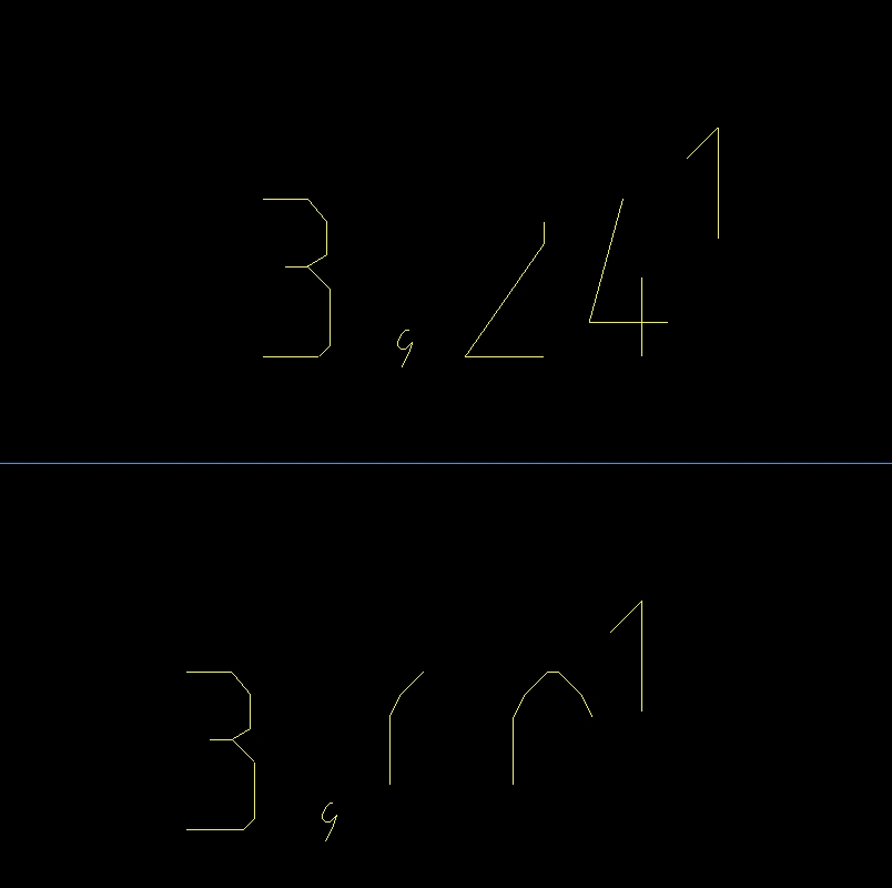

Hallo Forum,
Wir verwenden des öfteren skizzierten Text (normale Skizze keine Kosmetische Skizze), der auf Parameter zugreift.
Als Schriftart ISOFONT.
Nun tritt folgendes Problem auf.
Nachdem das Modell neu in den Arbeitsspeicher geladen wird sind einige Segmente ohne eine erkennbare Regel verschwunden.
Seltsamerweise überleben nur die Vierer.
Nach dem Anwählen über "Definition editieren" und wieder Schließen,
sind die Segmente wieder vorhanden.
Kennt jemand dieses Problem.
Wenn wir einen 3d-Font verwenden und Volumen daraus machen tritt das nicht auf.
Das wäre zwar eine Lösung. Aber wegen Dateigröße und Steuerung der Strichstärke nicht unbedingt praktikabel.
Ich bin über jeden Hinweis dankbar, da wir einige Hundert parametrische skizzierte Texte haben.

@neuer: deinen Beitrag verstehe ich nicht, sorry. Hast für mich auch ein Gläschen? ;-)
Ich denke nicht, dass es hier um Beziehungen geht. Die Frage drehte sich doch um Textobjekte im Skizzierer.
Meine Gegenfrage: tritt das auf verschiedenen Rechnern auf oder nur auf einem? (Grund der Frage: vielleicht ist der Font kaputt)

vielen Dank für euer Bemühen.
Wir haben das Problem etwas eingegrenzt.
Die Masszahlen bilden zusammen mit einer Maßlinie ein Part.
Alle Maße vom Grundriss sind in einer Baugruppe.
In dieser Baugruppe gibt es ein Skellet mit einer extkopiegeom des Geschosses und versch. Bezugsebenen zum Ausrichten der Bemassung.
Die Baugruppe Bemassung ist also allein standfähig.
Nach langem vergeblichen Probieren mit der Proe-Bemassung auf der Zeichnung haben wir diesen Weg eingeschlagen.
Damit können wir das langwierige und unbefriedigende Arbeiten auf der Zeichung stark verkürzen.
Es hat sich nun gezeigt, dass die bruchstückhafte Darstellung der Zahlen immer bei bestimmten parts nach dem Neuladen auftritt.
Die Parts sind jedoch alle gleich aufgebaut.
Die Reparatur hat nun auf zwei Arten funktioniert.
1.) Fehlerhaftes part löschen, durch Kopie eines dauerhaft funktionierendes ersetzen.
2.) Den Text, der durch einen Parameter gespeist wird durch einen dummen Text ersetzen und danach den Parameter neu einhängen.

So wie`s aussieht, fügt Bauigel, eine Skizze aus Datei ISOFONT ein.
(Das muss ich wohl verschusselt haben, irgendwie)
Aber er sagt auch, dass die Schriftstärke "gesteuert" werde (Steuerung der Strichstärke) => "BEZIEHUNG" ???? (Normalerweise im Texteigenschaftenfenster, und keine "Beziehung")
Deswegen musste ich dran denken, dass wenn eine Beziehung hin sein kann, der Text erstmal in Teilbereichen "ausfällt". Das Ganze halt im Bezug zu meinen selber gebauten 3D-Texten.
Vieleicht liegts eher an verschiedenen Isofont-Dateien, in verschiedenen .prt`s; und wenn der .prt dann kopiert wird, und "aktualisiert", zieht dieser die aktuelle Isofont??? zu 1)
zu 2) =>????????
Aber: Ist das bei euch auch so => Wenn generell in ProE ein Text erzeugt wird, liegt ja eine bestimmte Datei dahinter (3D Font, wie auch immer).
Wenn ich jetzt eine andere Schrift, in der Skizze auswähle und die Skizze abschließe, und darauf diese Skizze umdefiniere - so dass ich mich wieder in der Skizze befinde - zeigt mir hier ProE in keinster Weise an, welche Schrift ich für die Skizze verwendet habe. Die Schriftauswahlanzeigezeile ist hier definitiv leer. Vieleicht verliert ProE da gelegentlich was ????? Persönlich würde ich es schon begrüßen, wenn ich jedesmal sehe, wenn was umdefiniert werden muss, welcher Text nun dahinterliegt in der Skizze.
Das hat mich persönlich - auch wenns hiermit "ned so viel z`tun hat" -schon oft geärgert. Ohne Zettelnotiz bist da aufgschmiss`n.
z.B. Word.doc: Man markiert nen Buchstaben, Text; und kriegt angezeigt welche Schrift das nun ist. Ausschließlich wenn mehrere verschiedene Fonts markiert wurden, bleibt besagte Anzeige leer - läßt jedoch ebenso eine Neuzuordnung zu. Wann zeigt mir ProE nun, welche Schrift dahinterliegt in der Skizze???? (Mir: gar nicht => "der Fehler vor`m Schirm"??))
Aber wenn Texte aus ner niedrigeren, oder anderen Version in so einem prt dahinterliegen, kanns auch sein, dass nicht jede Isofont die selbe ist, auch wenn sie genauso heißt (blanke Vermutung halt).

werden die Zahlen denn korrekt gedruckt ?
hatte mal ein Problem mit einem Grafikkartentreiber, bei dem Bereiche der Bemaßung in der Zeichnung nicht angezeigt wurden.
