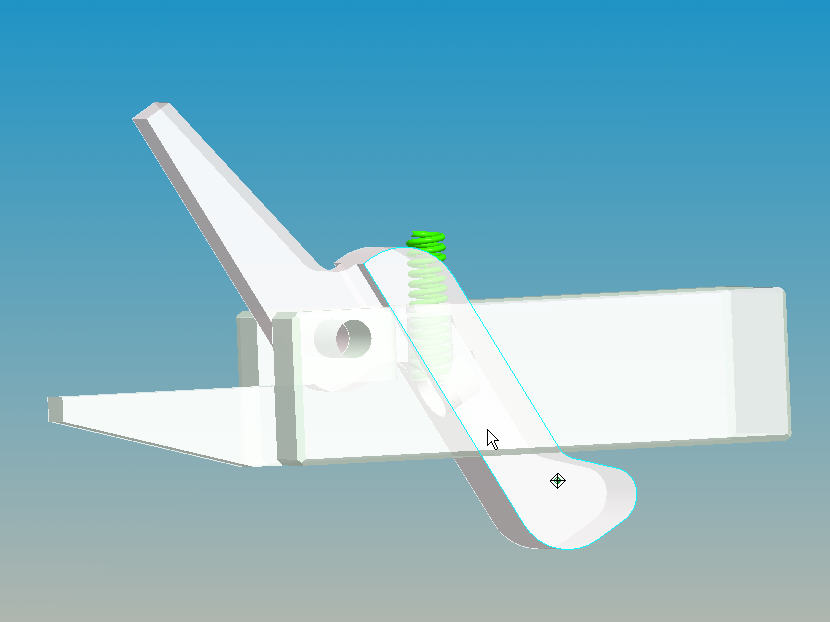

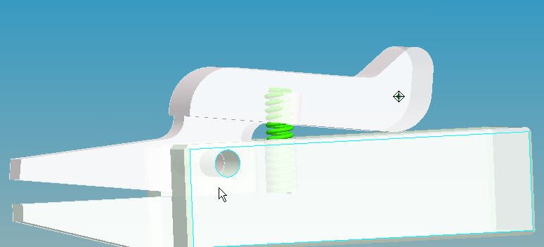

Hallo zusammen!
Möchte gerne eine eingeschränkte bewegung des Oberteiles der Zange defenieren
im ersten Bild sollte ich nur ca bis zu diesen Abstand drehen können und dann sollte ich anstehen und nach vornehin genau das selbe
Also ich dürfte das Oberteil nicht 360°drehen können.
Wie definier ich das im Mechanismus muss ich da noch einen andeen Mechanismus einbauen?Ich habe leider keine Ahnung
Besten Dank im vorraus

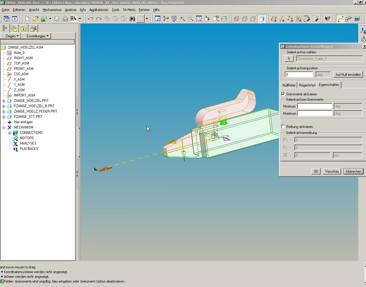

entweder über Gelenkdefinition den Bewegungsbereich beschränken oder über Kurvenscheibe mit 'Abheben zulassen' als zusätzliche Definition in Mechanismus.

wie Peddersen schon schreibt, einfach die Gelenkdefinition mit Grenzwerten versehen (RMT->Gelenkeigenschaften). Dann gibst Du die Nullreferenzen an und bestimmst die Grenzwerte.
Das andere geht sicherlich auch, mußt halt entscheiden, was Dir besser paßt.

Hmm bei mir lässt er keinen Grenzwert zu er sagt er wäre ungültig!
muss ich da noch auf etwas acht geben???
p.s danke für die schnellen antworten
*greetz shaine
erstellt am: 29. Jun. 2006 15:37    Editieren oder löschen Sie diesen Beitrag!  <-- editieren / zitieren -->   Antwort mit Zitat in Fett Antwort mit kursivem Zitat
der aktuelle Wert muss innerhalb der Grenzwerte liegen. Grenzwert min. muss kleiner als max. sein. Vorzeichen beachten.

Du mußt schauen, in welche Richtung Dein Drehgelenk definiert ist.
Optionen: von -90 bis +90 oder
                0 bis +90 oder.... mußt halt mal probieren.
Die aktuelle Postion siehst Du übrigens an der Gelenkachsposition. Daran kannst Du Dich ja dann leicht orientieren.

He Jungs
Besten Dank habs zusammengebracht
