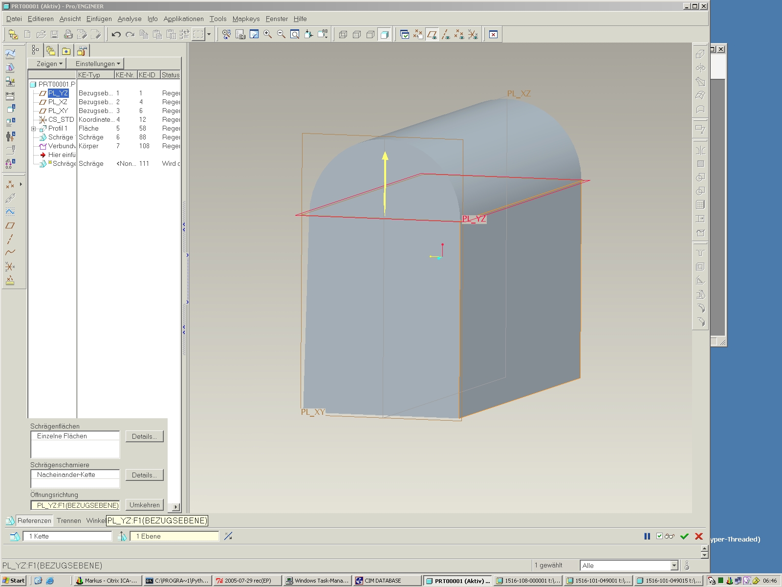

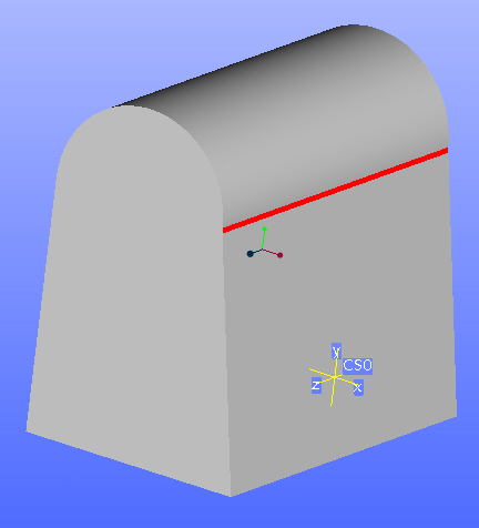

Hallo Zusammen,
ich versuche eine Schraege wie in den angehaengten Bilder dargestellt zu erstellen. Leider funktioniert diese Vorgehensweise unter WF-2 nicht. Unter 2001 habe ich diese Schraege hundertfach erstellt. Wo liegt der Fehler? Bei mir, oder ist das ein neuer Bug? Allerdings muss ich dazu sagen, dass auch unter 2001 der Uebergang nicht einwandfrei war. Aber immerhin konnte ich die Schräge erzeugen. Das ist mit WF-2 nicht mehr möglich.
Danke und Gruß,
Konst_30

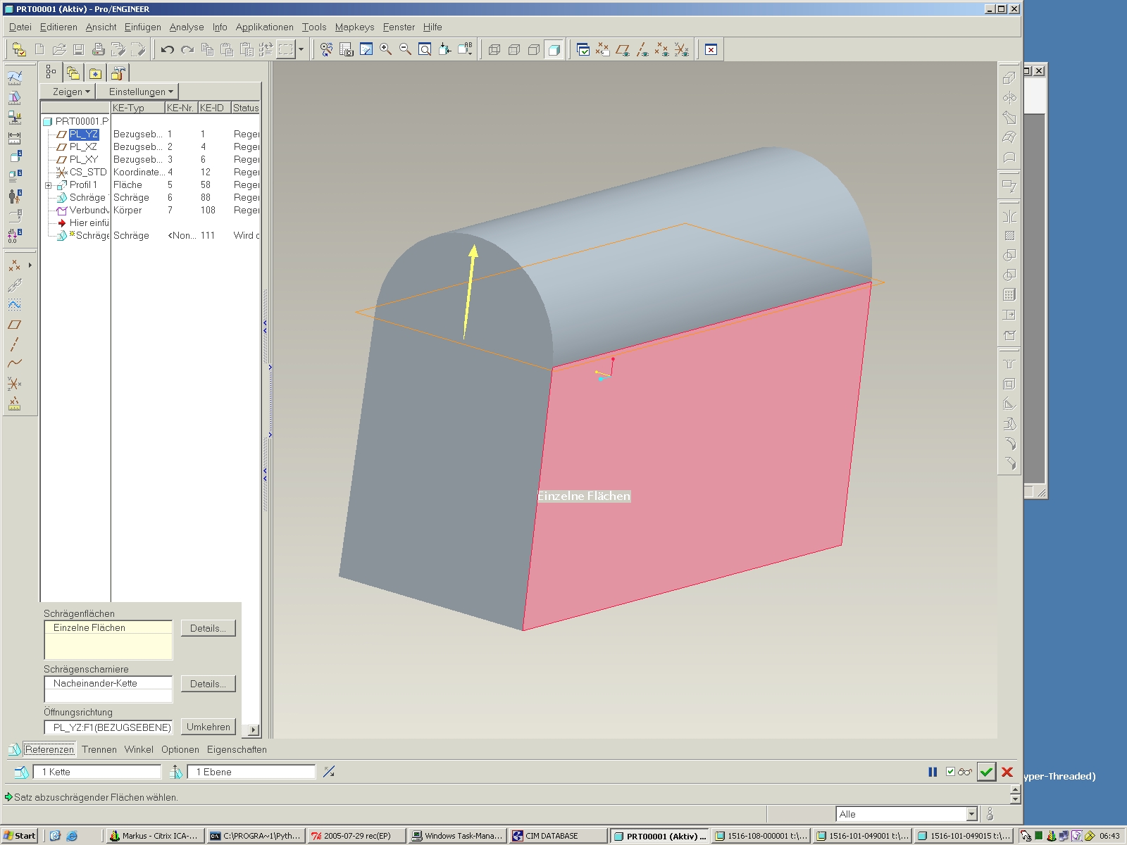

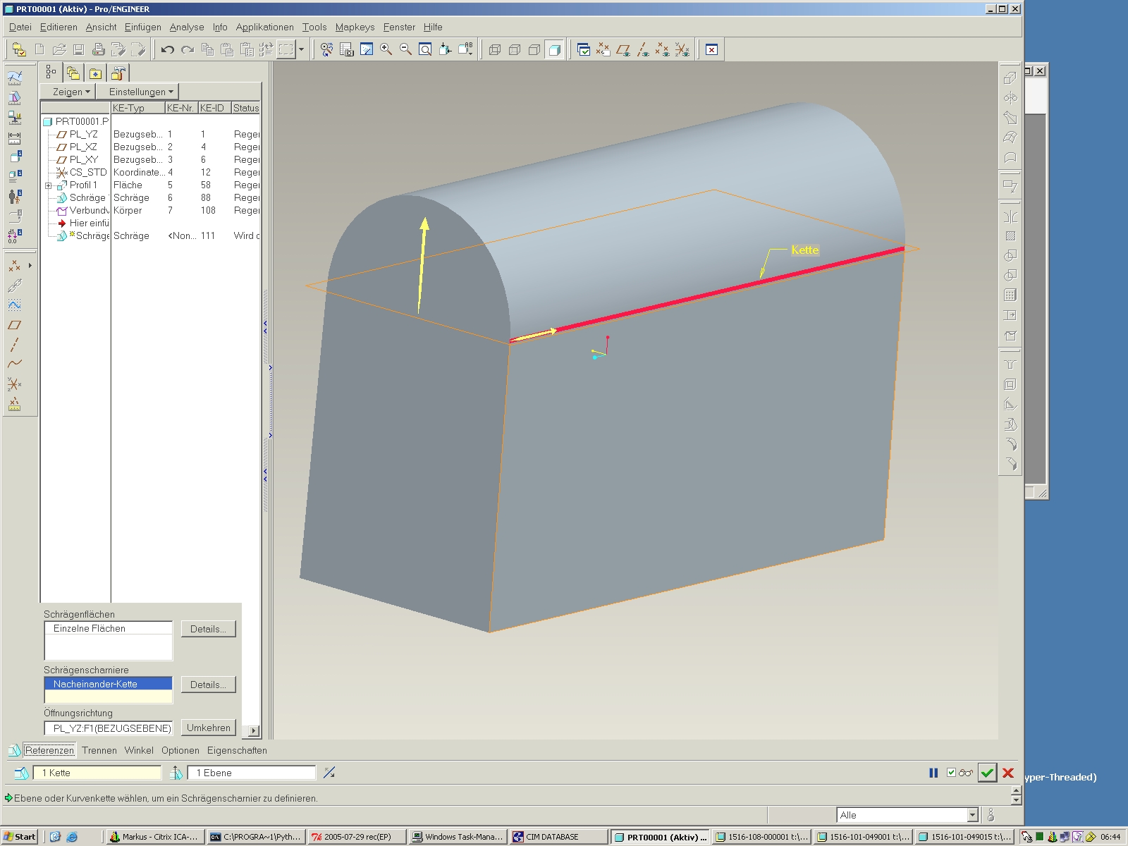

leider kann man Dein 1.Bild immer noch nicht öffnen.
Mir ist nicht ganz klar wo Dein Problem liegt. Soll die abzuschrägende Fläche an den angrenzenden Radius tangential sein?
Soweit ich dieses KE verstanden habe, bezieht sich die Tangentialbedingung auf die ausgewählten Flächen untereinander und nicht die am Schrägenscharnier angrenzenden. Hierfür müsste entweder dieses Scharnier seine Lage verändern oder die angrenzende, nicht ausgewählte Fläche angepasst werden. Dies ist meines Wissens ´nicht vorgesehen.

hallo konst,
irgendwie geht es ja schon, aber du bekommst einen übergang, der nicht mehr tangential ist.
habe dazu im schrägentool unter optionen bei "tangentialflächen abschrägen" den haken rausgenommen.
war es das, was du meintest?

Wie schon gesagt bekommst du keinen tangentialen Übergang zwischen Radius und Fläche
In WF werden automatisch tangentiale Flächen mitselektiert unter Optionen kann man das ausschalten, das ist dein Problem
Wenn man eine MoldLizenz hat kann man auch schrägen mit Beibehaltung der Tangentialität
HTH

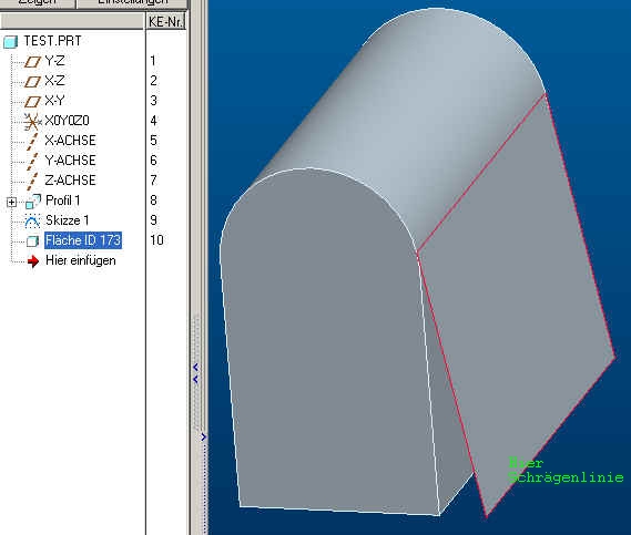

@Alois: Zustimmung!
Alternativ (ohne Mold-Lizenz) kann man auch eine Kurve mit dem Winkelmaß der Schräge skizzieren, eine Ebene durch diese legen und die (grüne) Fläche wählen, #versetzen tool #Flächenersatz-Ke , die erzeugte Ebene wählen.
Der Vorteil dieses KE liegt darin, daß es eines der wenigen KE ist,welches Material hinzufügen und/oder wegnehmen zugleich kann.
Ist übrigens auch eine Methode, Schrägen mit über 30° zu erzeugen...

soweit ich weiss, kann man mit dem Schraegen-KE keine Flächen mit tangentialen Übergängen abschrägen.
Mit dem Befehl Einfügen > Spezial > Tangential zu Flächen verbinden...
Können Schrägenflächen anhand einer Kurve tangential an eine Rundung angebracht werden. Diese Schrägenflächen können dann z.B. mit Hilfe eines Verbundvolumens in Volumen umgewandelt werden.
