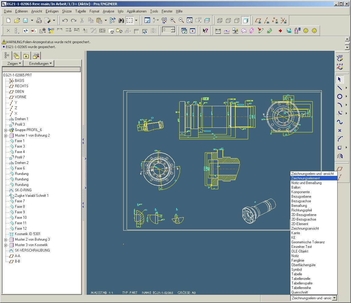

...ja ich schon wieder.
Hat jemand eine Idee, wie man in diesem Auswahlmenü im Zeichnungsfenster u.re. (siehe Bild) fest einstellen kann, dass nur zeichnungslemente angefasst werden sollen.
Ich habe schon in config und dtl gesucht aber nix gefunden.
es geht hie um Ergonomie beim Arbeiten. Ich empfinde das anstengend, wenn man vom Modell zurück in die Ansicht wechselt und mit dem ersten Klick ist die Ansicht aktiviert. Die restlichen Elemnte sind dan bis zum nächsten Klick außerhalb unereichbar.
Gehts vielleicht noch wem so?

Hallo micha,
stell doch mal versuchsweise die config.pro-option
prehighlight   auf    no
Kleiner Auszug aus der ProE-Hilfe :
(Zitat an)
Hinweis: Bei deaktivierter Vorauswahl-Hervorhebung kann der Smart-Filter nicht verwendet werden.
(Zitat aus)
Das bedeutet, das dann die gewählte Einstellung in dem von Dir abgebildeteten Fenster erhalten bleibt.
Vielleicht kommt das Deinem Wunsch erst mal näher. Eine andere Lösung müsste ich erst mal suchen.

Ich will den Smart-Filter schon haben.
Jedoch möchte ich beim Aufrufen einer Zn den Smart-Filter voreinstellen.
Viellcht gibts doch noch 'ne elegante Lösung

Habe das bei mir mit einigen Mapkeys für die verschiedenen Auswahlmöglichkeiten gelößt.

Klar, das ist eine Lösung.
Es scheint aber keine Möglichkeit zu geben eine Voreinstellung über dtl oder config zu treffen.
off-topic: Ich will mit meiner Signatur eigentlich nur gegen die "Unnordnung" in den Menüs protestieren. Ein schönes Bsp ist der Achsenpunkt. Warum steht der nich mit bei den Icons für die Skizze?
Da habe ich schon sooft bei PTC genörgelt: keine Chance....
