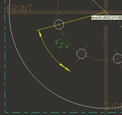

ich habe folgendes Problem hab schon ne weile gesucht aber nix gefunden)
Ich möchte in WF2 die Teilung eines Bohrbildes bemaßen 8x45°.
Also mache ich RMT Maßhilfslinie wegnehmen.
Jetzt bekomme ich aber 2 Maßpfeile die ich absolut
nicht gebrauchen kann. Wie kann ich die Maßpfeile weg bekommen.

bevor Du die Maßhilfslinie wegnimmst, machst Du RMT direkt auf den Pfeil und wählst #Pfeil wegnehmen (zumindest sinngemäß).
Danach wählst du das Maß an und entfernst die Maßhilfslinie.
Daherhaft stellst du das in der DIN.dtl in folgender Zeile ein:
clip_dim_arrow_style  NONE
Patrick

Hallo Patrick,
1000 Dank hat super gefunzt.
Volker
